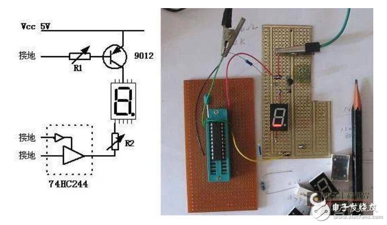

  把七或八只发光二极管组合在一个模件上组成了个8字和小数点,用以显示数字。为了减少管脚,把各个发光管的其中同一个极接在一起作为共用点,因此就产生了共阳极和共阴极数码之说。共阳管就是把各个发光管的正极接在一起,而共阴管就刚好相反。见下图:
单片机
  大部分的逻辑IC的吸收电流要强于输出电流。因此,大家都爱使用共阴极的数码管,因为可选的IC多些。很可惜,我的这组数码管是共阳的,因此公共端我打算用三级管来驱动。最常用的S9012,首先我得计划好电路方式,就采用最常用的动态扫描显示。先搭建最简电路,调试出需采用元件的参数。
  先不接上图的R2和74HC244,将数码管一个段直接接地。调节R1,测得S9012基极电流为0.21mA时集电极也就是数码管上已有40mA,说明放大倍数足够了。这时接上R2和74HC244,调节R2使数码管电流控制在15mA,这样当8个段一起点亮时三极管上得通过120mA的电流。而基极上需要0.63mA,为了减小三极管的负荷应使三极管过饱和,,调节R1使基极电流为2mA,此时测得集电极和漏极之间的电压约0.1V。好!此时R1为2K。R2为240欧姆。

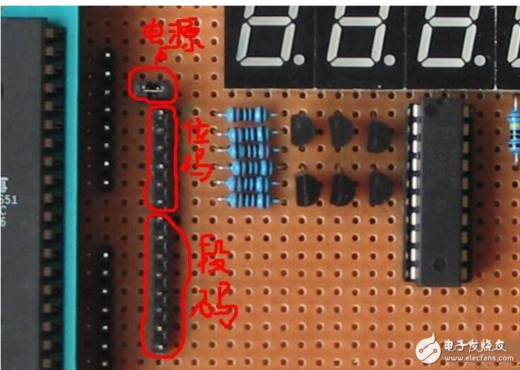

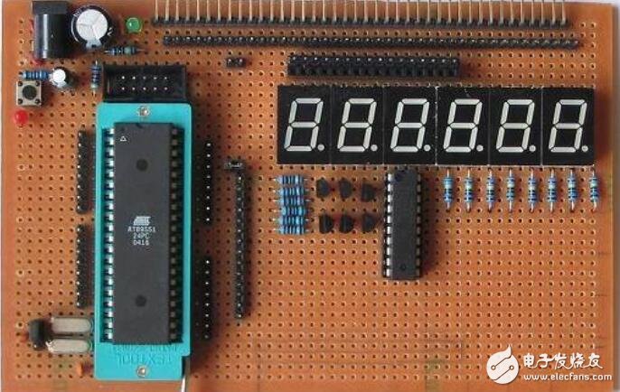

  接下来就是确定电路。电路的接口与AT89S51间有三组接口:段码、位码和电源。为了让AT89S51独立出来这三级接口都采用插针做接口,用排线自由连接到AT89S51的P1-P3口,电源用短路帽连接,完成后的板子见下图:
