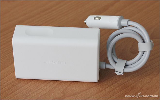

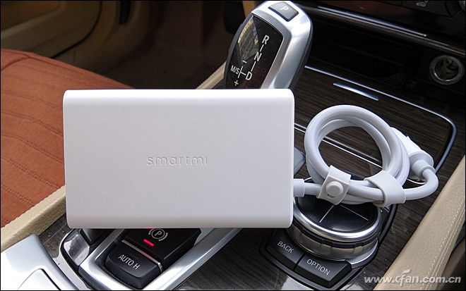

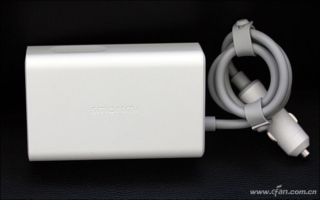

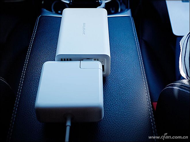

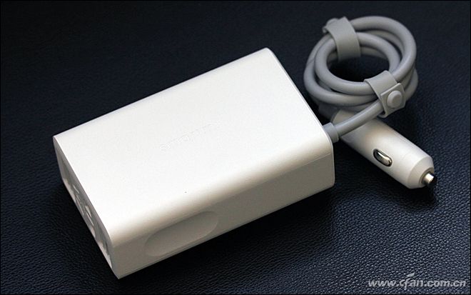

智米车载逆变器的体积为120mm×75mm×41mm,是一款长方体形状的设备,看起来很像一个大号的移动电源。其各个边缘处都采用了弧线处理,机身两侧还有利于手指捏合的下凹区域,持握手感非常出色。

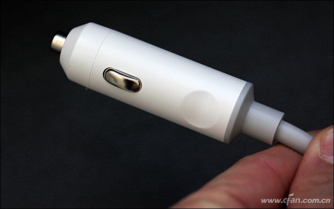

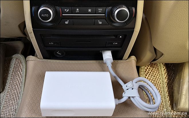

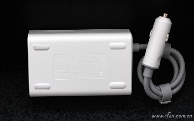

这款产品的线缆长度约60cm,线缆较粗柔韧性一般。智米车载逆变器底部印有参数信息并配有脚垫,平时可以放在驾驶位中间的手托或是前挡风玻璃的下方。

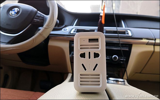

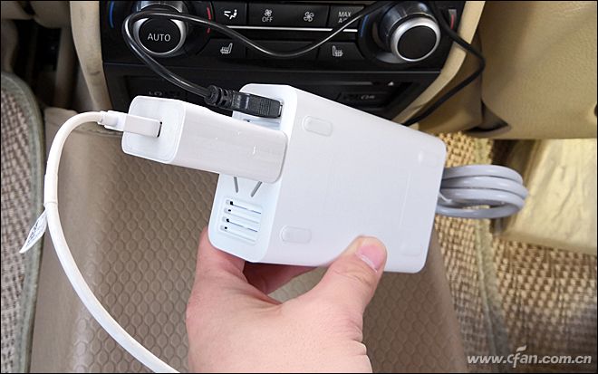

智米车载逆变器的前面板配有1个标准的USB接口,1个标准的国标5孔插座,以及散热出风孔。

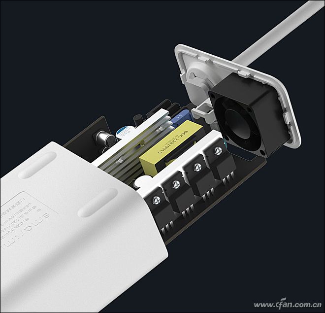

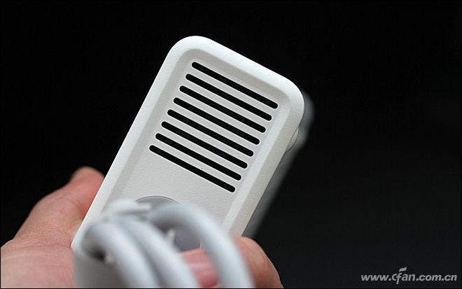

智米车载逆变器的背部则配有散热进风孔,通过官方的拆机示意图来看,这个位置安装了1个迷你风扇,可根据内部温度智能调节转速,确保车载逆变器长时间安全稳定地运行。

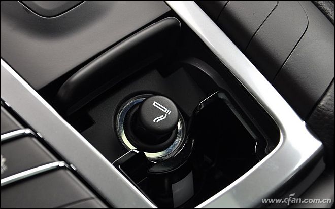

我们都知道,汽车自带的12V电源保险能承受的最大电流并不高,所以汽车厂商通常都会将最大允许电流设计为15A或者20A,而一些早期的老款汽车甚至还在使用10A的保险。因此,市面上车载逆变器无论价格几何,最大的输出功率普遍都在120W以下。
可能有童鞋会问了,俺想自驾游时涮火锅、烧开水,咋整?
答案是,没辙!
当车载逆变器的工作功率超过120W后,很多汽车内点烟器的线路和保险就先受不了了。目前最高档的汽车(非电动汽车)点烟器的最大输出也就是12V/20A(240W),哪怕直连电瓶的最大输出也不过580W,而且电瓶还需时刻供给全车的用电器及发动机喷油嘴火花塞油泵,此时还想给动辄上千瓦的电磁炉和热水壶供电?结局就只有烧掉逆变器以及车内12V电源保险这一场好戏了。

智米车载逆变器最大的输出功率为100W,其USB接口的输出功率最高为18W(需搭配支持QC快充的手机),这意味着哪怕在为手机快充时,国标5孔插座还能提供82W的功率。目前搭载八代酷睿处理器和MX150独显的轻薄本适配器的输入功率最高只需要65W,所以说这款产品足以满足手机/平板和笔记本/冰箱等小型电器同时供电的需求。
需要注意的是,很多搭载45W酷睿处理器和GTX级别独显的笔记本需要140W左右的供电需求,这类游戏本就不适合与智米车载逆变器搭档了。
