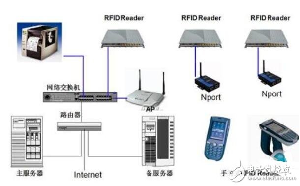

  RFID系统在具体的应用过程中,根据不同的应用目的和应用环境,RFID系统的组成会有所不同,但从RFID系统的工作原理来看,系统一般都由信号发射机、信号接收机、发射接收天线几部分组成。
  1)信号发射机在RFID系统中,信号发射机为了不同的应用目的,会以不同的形式存在,典型的形式是标签(TAG)。标签相当于条码技术中的条码符号,用来存储需要识别传输的信息,另外,与条码不同的是,标签必须能够自动或在外力的作用下,把存储的信息主动发射出去。标签一般是带有线圈、天线、存储器与控制系统的低电集成电路。
  2)信号接收机在RFID系统中,信号接收机一般叫做阅读器。根据支持的标签类型不同与完成的功能不同,阅读器的复杂程度是显著不同的。阅读器基本的功能就是提供与标签进行数据传输的途径。另外,阅读器还提供相当复杂的信号状态控制、奇偶错误校验与更正功能等。标签中除了存储需要传输的信息外,还必须含有一定的附加信息,如错误校验信息等。识别数据信息和附加信息按照一定的结构编制在一起,并按照特定的顺序向外发送。阅读器通过接收到的附加信息来控制数据流的发送。一旦到达阅读器的信息被正确的接收和译解后,阅读器通过特定的算法决定是否需要发射机对发送的信号重发一次,或者知道发射器停止发信号,这就是“命令响应协议”。使用这种协议,即便在很短的时间、很小的空间阅读多个标签,也可以有效地防止“欺骗问题”的产生。
  3)天线是标签与阅读器之间传输数据的发射、接收装置。在实际应用中,除了系统功率,天线的形状和相对位置也会影响数据的发射和接收,需要专业人员对系统的天线进行设计、安装。
