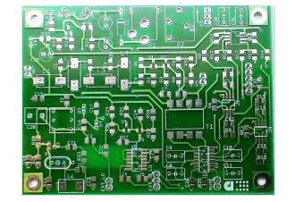

  1、考虑元件封装的选择
  在整个原理图绘制阶段,就应该考虑需要在版图阶段作出的元件封装和焊盘图案决定。下面给出了在根据元件封装选择元件时需要考虑的一些建议。
  (1)记住,封装包括了元件的电气焊盘连接和机械尺寸(X、Y和Z),即元件本体的外形以及连接PCB的引脚。在选择元件时,需要考虑最终PCB的顶层和底层可能存在的任何安装或包装限制。一些元件(如有极性电容)可能有高度净空限制,需要在元件选择过程中加以考虑。在最初开始设计时,可以先画一个基本的电路板外框形状,然后放置上一些计划要使用的大型或位置关键元件(如连接器)。这样,就能直观快速地看到(没有布线的)电路板虚拟透视图,并给出相对精确的电路板和元器件的相对定位和元件高度。这将有助于确保PCB经过装配后元件能合适地放进外包装(塑料制品、机箱、机框等)内。从工具菜单中调用三维预览模式即可浏览整块电路板。
  (2)焊盘图案显示了PCB上焊接器件的实际焊盘或过孔形状。PCB上的这些铜图案还包含有一些基本的形状信息。焊盘图案的尺寸需要正确才能确保正确的焊接,并确保所连元件正确的机械和热完整性。在设计PCB版图时,需要考虑电路板将如何制造,或者是手工焊接的话,焊盘将如何焊接。回流焊(焊剂在受控的高温炉中熔化)可以处理种类广泛的表贴器件(SMD)。波峰焊一般用来焊接电路板的反面,以固定通孔器件,但也可以处理放置在PCB背面的一些表贴元件。通常在采用这种技术时,底层表贴器件必须按一个特定的方向排列,而且为了适应这种焊接方式,可能需要修改焊盘。
  (3)在整个设计过程中可以改变元件的选择。在设计过程早期就确定哪些器件应该用电镀通孔(PTH)、哪些应该用表贴技术(SMT)将有助于PCB的整体规划。需要考虑的因素有器件成本、可用性、器件面积密度和功耗等等。从制造角度看,表贴器件通常要比通孔器件便宜,而且一般可用性较高。对于中小规模的原型项目来说,最好选用较大的表贴器件或通孔器件,不仅方便手工焊接,而且有利于查错和调试过程中更好的连接焊盘和信号。
  (4)如果数据库中没有现成的封装,一般是在工具中创建定制的封装。
