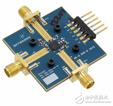

在小功率无线产品射频开关电路设计中,我们常常选用CMOS,GaAs,SOI等工艺的射频器件,其外围电路很简单,通常只需要配合电阻电容就可以正常工作。但是在大功率场合,设计工作就变得复杂起来,通常需要使用PIN Diode射频开关。无线时代在近期的一款大功率无线设备研发过程中,就使用了Skyworks的SKY12207-478LF PIN Diode开关,并为其设计了合适的驱动电路,通过调试,已经可以正常工作。
SKY12207-478LF主要特征
高功率,CW (Continue Wave)50W,峰值功率300W
