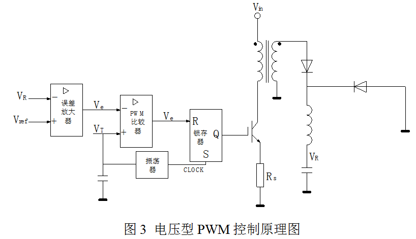

两种控制方式的实现原理图如下图所示:
开关电源
电压型控制将输出电压与VR参考电压Vref的偏差信号e经PI型误差放大器与振荡器产生的锯齿波进行比较,产生PWM控制脉冲,其输出波形如图5所示。
电流型控制有两个闭环通道,电压与VR参考电压Vref的偏差信号e经PI型误差放大器得以电压Ve,该电压与开关管漏极输出电流进行比较,产生PWM控制脉冲,其输出波形如图6所示。
