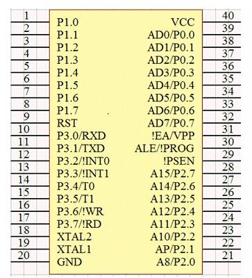

BH1415F调频台控制C程序 使用keilC51 通过调试
//使用AT89C52单片机,12MHz晶振,用共阳四位LED数码管
//P0口输出段码,P2口扫描
//#pragmaSRC(d:aa.asm)
#include“reg52.h”
#include“intrins.h”//_nop_();延时函数用
#defineDisdataP0//段码输出口
#definedisCANP2//扫描口
#definekeyioP1//键盘接口
#defineucharunsignedchar
#defineuintunsignedint
sbitDA=P3^0;//数据输出
sbitCK=P3^1;//时钟
sbitCE=P3^2;//片选
sbitDIN=P0^7;//LED小数点控制
sbitmonolamp=P3^3;//立体声指示灯
