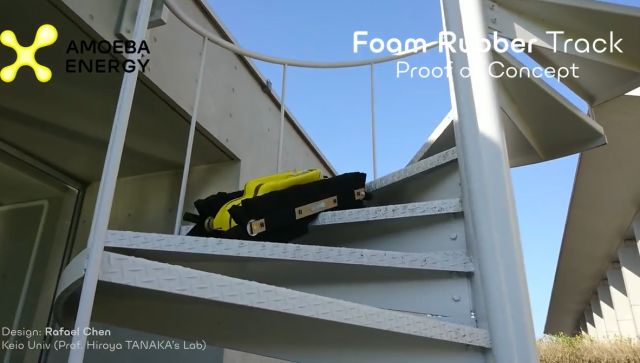

国际机器人与自动化会议上,Amoeba Energy展示了他们的作品。视频来源:Amoeba Energy这台机器人的外形有点像迷你坦克,需配送的物品被放置在它中部的容器内。它最特殊的部分是履带,采用了一种名为三元乙丙橡胶的泡沫橡胶。这种材料柔性大,且十分耐用,兼具较大的摩擦力。这种橡胶在市面上的售价约为2万元/吨左右。
据Amoeba Energy的总工程师Yusei Kujirai介绍,由于该机器人的履带由柔性材料制成,可根据任何类型的楼梯形状进行变形,最大限度地接触楼梯平面,使机器人能够在爬楼梯的过程中保持稳定。
Amoeba Energy在官网的说明中表示,这种泡沫橡胶常被用来塞在汽车车门、空调的缝隙里,以便改变气密性,将其应用在机器人身上,非常巧妙地低成本实现了技术创新。
机器人通过泡沫橡胶履带,顺利地爬上了楼梯。图片来源:Amoeba Energy官网视频截图从亚马逊到波士顿动力,各家公司都在不断推出有关机器人的新技术和新产品,送外卖、送快递的机器人层出不穷。但想要让机器人跨上台阶、爬过楼梯,通常需要改进算法、平衡系统和感知系统等,大量的投入必不可少。
