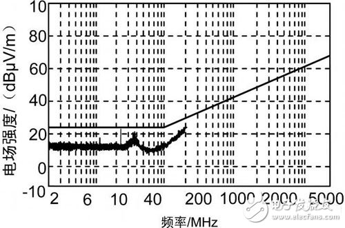

此车载设备在采取了以上电磁兼容措施后,按GJB151A- 97 有关的电磁兼容指标要求进行测试,发现除了RE102 试验项目超标外,其余各项指标均合格。
对RE102 试验项目进行观察,发现测试结果图的超标点为24 MHz、36 MHz 两点,而这两点分别是12 MHz 频率点的二三次谐波。为了找到这一频率点的元器件,对机箱内各单元进行了分析,发现控制保护单元中有一个12MHz 晶振,由于晶振属于高噪声元器件,能够产生较强的辐射,从而使其周边充满着近场辐射场。如果辐射场内有器件或走线,晶振及其谐波信号将耦合到器件或走线上而辐射出去;再者又发现控制保护单元的PCB 板未采取就近接地措施,只是通过一根长引线和机壳地相连,造成信号的环路面积增大,产生了很强的辐射,所以对控制保护单元采取措施应该是行之有效的。首先对晶振进行屏蔽且屏蔽体就近接地,弱化辐射发射强度; 然后控制保护单元的PCB 板同样采取就近接地措施,并且在屏蔽盒出口处的信号线上安装一个铁氧体磁环,可以将不需要的高频干扰抑制掉。通过采取以上措施后,RE102 试验指标合格,如图3 所示。
车载电子设备
图3 测试结果图
