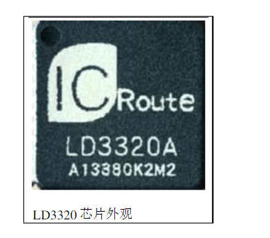

LD3320是一颗基于非特定人语音识别(SI-ASR:Speaker-Independent  Automatic Speech Recognition)技术的语音识别/声控芯片。提供了真正的单芯片语音识别解决方案。 
LD3320芯片上集成了高精度的A/D和D/A接口,不再需要外接辅助的Flash和RAM,即可以实现语音识别/声控/人机对话功能。并且,识别的关键词语列表是可以动态编辑的。 
基于LD3320,可以在任何的电子产品中,甚至包括最简单的51作为主控芯片的系统中,轻松实现语音识别/声控/人机对话功能。为所有的电子产品增加VUI(Voice User Interface)语音用户操作界面。 
