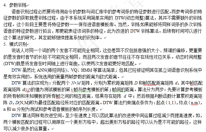

五、语音识别算法设计
嵌入式
嵌入式
嵌入式
嵌入式
