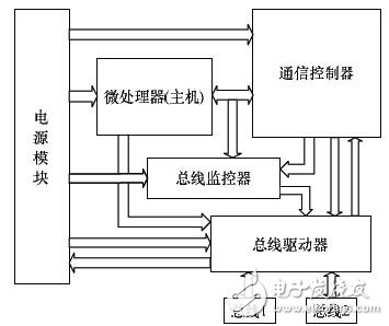

(2) FlexRay节点结构
FlexRay节点的核心是ECU(Electronic Control Unit),是接入车载网络中的独立完成相应功能的控制单元。主要由电源供给系统、主处理器、固化FlexRay通信控制器、可选的总线监控器和总线驱动器组成。主处理器提供和产生数据,并通过FlexRay通信控制器传送出去。其中驱动器和监控器的个数对应于通道数,与通信控制器和微处理器相连。总线驱动器连接着通信控制器和总线,或是连接总线监控器和总线。主处理器把FlexRay控制器分配的时间槽通知给总线监视器,然后总线监视器就允许FlexRay控制器在这些时间槽中传输数据。数据可以随时被接收。结构图如图2所示。
CAN总线
图2 FlexRay节点结构

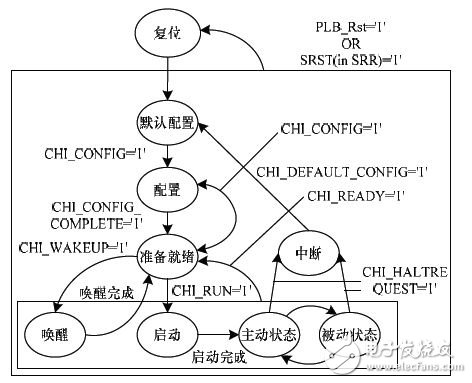

(4) FlexRay状态
FlexRay的节点有6个基本的运行状态:
1)配置状态(默认配置/配置):用于各种初始化设置,包括通信周期和数据速率。
2)就绪状态:用于进行内部的通信设置。
3)唤醒状态:用于唤醒没有在通信的节点。当节点的收发器接受到唤醒特征符后,对主机处理器和通信控制器进行上电,唤醒并激活通信控制器、总线驱动器和总线监控器。
4)启动状态:用于启动时钟同步,并为通信做准备。只有将节点唤醒后,才能启动节点工作。系统的启动由2个逻辑步骤组成,冷启动节点启动和其他非冷启动节点通过接受启动帧与冷启动节点整合到一起。
5)正常状态(主动/被动):可以进行通信的状态。
6)中断状态:表明通信中断。
FlexRay状态图如图4所示。
CAN总线
图4 FlexRay状态

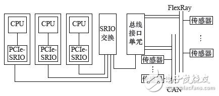

在综合化处理系统架构中,车电总线访问可简化为下列部分:主控单元,RapidIO交换单元,总线接口单元和车电总线。主控单元包含处理器和PCIe-SRIO转接桥。处理器将信号发送至PCIe-SRIO转接桥,数据通过SRIO交换,传输至总线接口单元,最终实现处理器对车电总线上各传感器的访问与控制。车电总线访问的整体架构如图5所示。
CAN总线
图5 系统总体架构

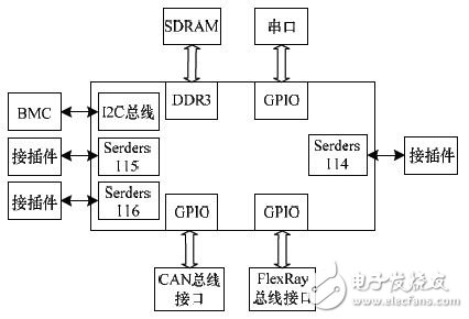

总线接口单元采用3U、VPX结构,板卡主要由XILINX的Virtex6系列FPGA XC6VLX75T完成CAN总线控制器、FlexRay总线控制器、RapidIO总线接口等模块功能,辅之以CAN和FlexRay总线接口PHY、晶振、电压转换器等芯片完成总线接口单元设计。总线接口单元主要完成RapidIO-FlexRay、RapidIO-CAN协议转换功能,实现了车电总线与任务总线(RapidIO)的无缝连接。由于该总线接口模块不含FlexRay总线监控功能,若要实现对总线的监控,需在节点上外接监控设备。总线接口单元功能组成框图如图6所示。
CAN总线
图6 总线接口单元功能组成框图

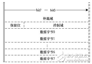

CAN帧时,处理器驱动在内存定义并组织一个下图结构体,使用RapidIO中NWRITE-R事务,写入FPGA控制器CAN发送缓冲区地址,即刻完成发送;当CAN控制器完成发送后,将对该处理器产生中断,告知发送结果。
当接收CAN帧时,处理器驱动在内存定义一个上图结构体,并将内存地址使用Rapid IO中NWRITE-R事务,写入FPGA控制器CAN接收缓冲区地址;当CAN控制器接收完一帧后,通过NWRITE-R事务写入对该处理器地址空间中并产生中断,告知发送结果。图8是内存数据结构。
CAN总线
图8 CAN内存数据结构

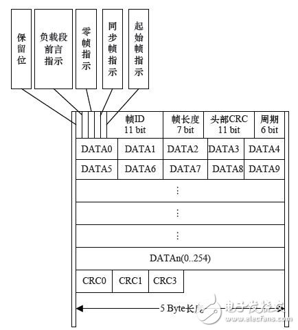

FlexRay每个数据的数据帧由帧头、有效数据段、帧尾3个部分组成。若为发送,当时间片快到时,链表控制器通过RioMaster模块发送NREAD事务包请求数据,返回的数据进入SendFIFO,由FlexRayIP读取。若为接收,当时间片到时,链表控制器提供接收的基地址,数据收到后将存放于RecvFIFO中,结合接收基地址,通过NWRITE-R写入远端内存,之后发送Doorbell使处理器产生中断。其内存数据结构如图10所示。
CAN总线
图10 FlexRay内存数据结构

本文设计通过硬件实现CAN总线控制器、FlexRay总线控制器、RapidIO总线接口等模块功能。采用Virtex6系列FPGAXC6VLX75T完成RapidIO-FlexRay、RapidIO-CAN协议转换功能。
FPGA单元包含SRIO控制器、microblaze软核及四路CAN控制器和两路FlexRay控制器。处理器将信号发送至PCIe-SRIO转接桥,经过桥芯片转换发送至SRIO交换板。交换板的一端将信号转发到SRIO控制器上,SRIO核通过PLB总线将控制信号发送至microblaze软核,经过处理信号通过PLB总线发送至四路CAN控制器和两路FlexRay控制器。每路CAN控制器均连接CAN转换器ADM3053,每路FlexRay控制器均连接FlexRay收发器JTA1080。经过转换器最终分别连接至CAN总线和FlexRay总线上。该逻辑设计的主要特点有3个:
(1)SRIO-PLB桥实现了总线接口单元模块的srio总线接入功能。
(2)CAN和FlexRay总线控制器通过板载收发器实现了CAN、FlexRay总线的接入功能。
(3)microblaze软核实现了CAN、FlexRay控制器消息和事件的预处理,完成了与SRIO总线的互连,并做了任务迁移,减轻了主控处理器的压力。
详细逻辑结构如图11所示。

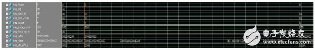

在Xilinx的ISE14.1开发环境下,基于车电总线接口单元模块对RapidIO接口进行了验证,利用ModelSim对逻辑设计进行仿真,其波形图如图12、图13所示,通过判断数据的一致性可以验证RapidIO总线接口的正确性和有效性。
CAN总线
图12 RapidIO数据发送时序图
CAN总线
图13 RapidIO数据接收时序图
