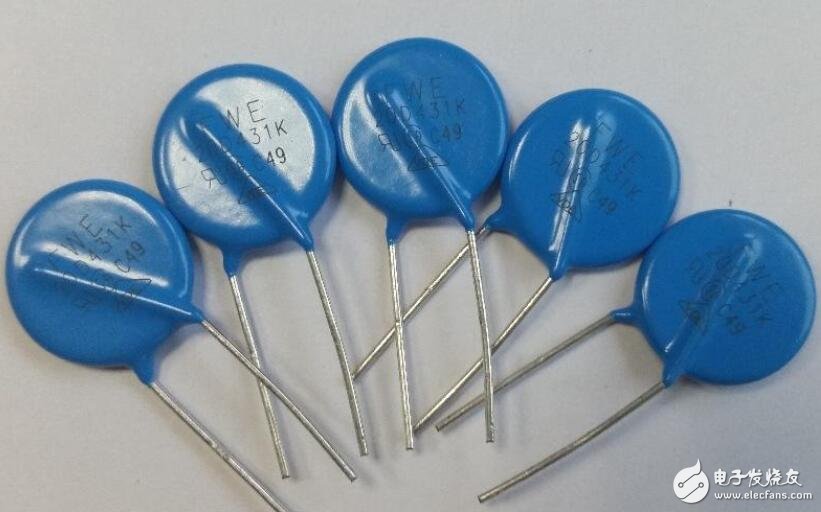

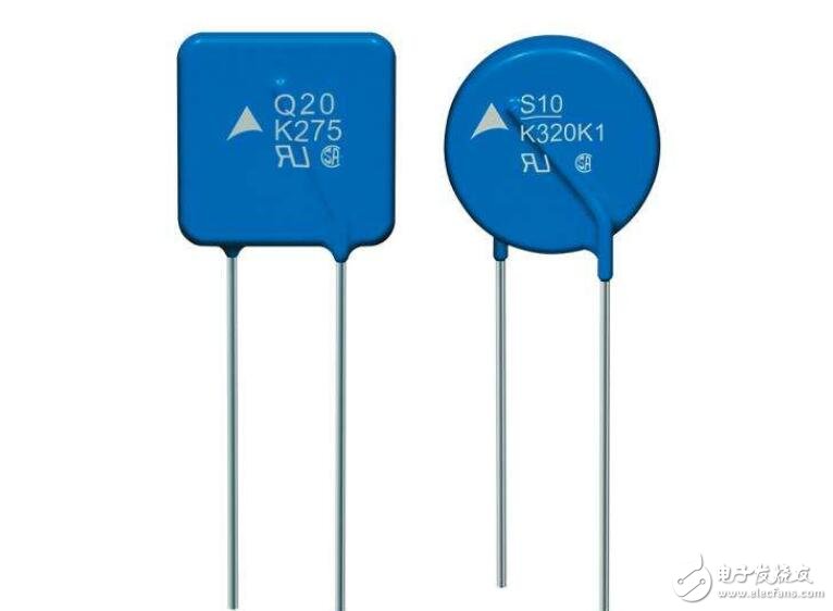

  “压敏电阻“是一种具有非线性伏安特性的电阻器件,主要用于在电路承受过压时进行电压钳位,吸收多余的电流以保护敏感器件。英文名称叫“Voltage Dependent Resistor”简写为“VDR”, 或者叫做“Varistor”。压敏电阻器的电阻体材料是半导体,所以它是半导体电阻器的一个品种。现在大量使用的“氧化锌”(ZnO)压敏电阻器,它的主体材料有二价元素锌(Zn)和六价元素氧(O)所构成。所以从材料的角度来看,氧化锌压敏电阻器是一种“Ⅱ-Ⅵ族氧化物半导体”。 在中国***,压敏电阻器称为“突波吸收器”,有时也称为“电冲击(浪涌)抑制器(吸收器)”。
  压敏电阻是一种限压型保护器件。利用压敏电阻的非线性特性,当过电压出现在压敏电阻的两极间,压敏电阻可以将电压钳位到一个相对固定的电压值,从而实现对后级电路的保护。压敏电阻的主要参数有:压敏电压、通流容量、结电容、响应时间等。
  压敏电阻的响应时间为ns级,比气体放电管快,比TVS管稍慢一些,一般情况下用于电子电路的过电压保护其响应速度可以满足要求。压敏电阻的结电容一般在几百到几千Pf的数量级范围,很多情况下不宜直接应用在高频信号线路的保护中,应用在交流电路的保护中时,因为其结电容较大会增加漏电流,在设计防护电路时需要充分考虑。压敏电阻的通流容量较大,但比气体放电管小。压敏电阻器简称VDR,是一种对电压敏感的非线性过电压保护半导体元件。
  压敏电阻有正负极吗?对应这个问题,有很多人在问,那到底压敏电阻有没极性呢?压敏电阻是一种无极性过电压保护元件,无论是交流电路或直流电路,只需将压敏电阻器与被保护电器设备或元器件并联即可达到保护设备。
  压敏电阻保护电路不被高电压烧坏。当压敏电阻两端的电压打到压敏电阻的参数值,压敏电阻会由高阻值变为低阻值,把两端的电压降低,从而保护与其并联的其它元器件不被高电压烧坏的目的。所以压敏电阻没有正负之分的。
