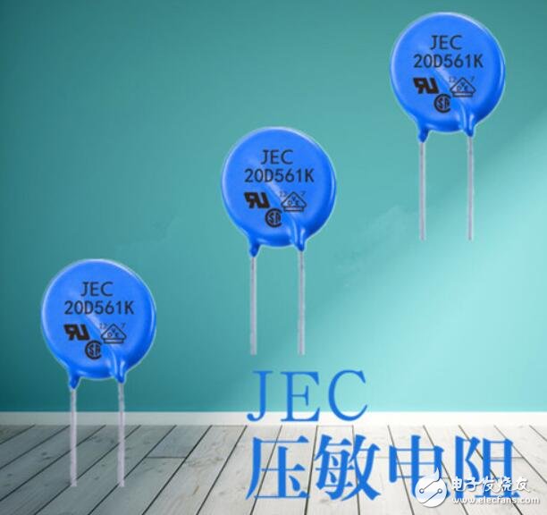

  压敏电阻可以用普通电阻替代吗
  不是所有的电阻都可以替代,选择替代也要考虑到实际因素。当压敏电阻坏掉的时候,我们可以用普通电阻替代吗?
  普通电阻器遵守欧姆定律,而压敏电阻器的电压与电流则呈特殊的非线性关系。当压敏电阻器两端所加电压低于标称额定电压时,压敏电阻器的电阻值接近无穷大,内部几乎无电流流过。当压敏电阻器两端电压略高于标称额定电压时,压敏电阻器将迅速击穿导通,并由高阻状态变为低阻状态,工作电流也急剧增大。当其两端电压低于标称额定电压时,压敏电阻器又能恢复为高阻状态。当压敏电阻器两端电压超过其最大限制电压时,压敏电阻器将完全击穿损坏,无法再自行恢复。
  压敏电阻一般用在保护电路上,过压后造成短路,使前面的熔断器烧断从而保护了电器避免扩大故障范围,常用于家用电器上,如电视机,电话机(主要是防雷)等等。所以当压敏电阻坏了时,在暂时没有找到相对应的压敏电阻时,可以将其取下,暂时不要用,只要在电压稳定的情况下,短暂时期内不会影响你电器的使用。因为其在电路中通常采用并联方式进行连接。如压敏电阻损坏,不要用普通电阻来进行取代,因为没有任何作用。普通电阻与压敏电阻是两个截然不同的元器件,不可能替代。
  如使用不合规格,质量不好的的压敏电阻,可能会发生压敏电阻元器件爆炸。因此还会影响到其他元器件的使用。在采购的压面电阻的时候,我们要选择正规的厂家,能保证质量。
  正确替换压敏电阻
  压敏电阻有过压保护作用,因此大量的电路中都会选择它。选对压敏电阻的重要性,为何小编要这样说了。其实当电阻出现损坏的时候我们想到的是找到替换。不过新手对于替换不太了解,因此小编要跟大家简单的说说。
  1)先要检测电路寻找原因,才能解决问题。
  2)替换的压敏电阻容量选取不得过大。
  3)可寻找相同型号进行替换。
  4)在技术人员的帮助下寻求新方案。
  5)压敏电阻的质量要过硬。
