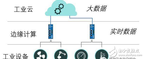

目前,数据采集技术主要受到两个方面的制约。一是部分机器没有数据接口,二是存在大量异构的通讯规范。与此同时,我们还要考虑到工业发展的惯性,不能完全采用新旧技术彻底更替的办法来解决这两方面的问题。所以,工业社会必须要有这样的技术,在没有数据接口的机器上能够增加数据接口(包括传感器),在异构通讯规范之间采用全兼容的数据采集技术。通用网关是提供这种全兼容技术的产品。在工业互联网技术体系中,通用网关属于边缘计算的一部分。
       这是与传统互联网明显不同的地方。每一种通讯协议都对应着通用网关中的一种通讯驱动。一项新的技术是把通讯数据包交给通用网关中边缘计算来处理,以便分解出有效的信息来。这将极大地降低通用网关的通讯处理开发成本,提高通用网关数据采集的灵活性。边缘计算的另一个用途当然是对采集来的数据进行必要的处理,以减轻云平台的计算压力。同时,多个边缘计算构成的雾计算,也是工业互联网的重要组成部分。雾计算的加入,可极大地提升工业互联网的分布计算能力。
       考虑到互联网通讯的不确定性,还需要在通用网关中增加断网续传的功能,以保持数据的完整性。除此之外,我们还需要关注数据的实时性和同步性问题。这些特性一般能够通过调整通讯的请求周期和标记数据的时间戳来确定。
