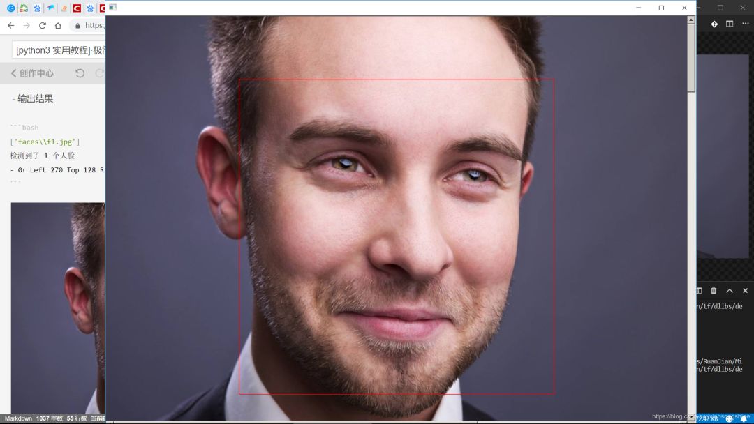

face_test.pyimport dlibfrom imageio import imreadimport globdetector = dlib.get_frontal_face_detector()win = dlib.image_window()path = “f1.jpg”img = imread(path)dets = detector(img)print(‘检测到了 %d 个人脸’ % len(dets))for i, d in enumerate(dets):print(‘- %d:Left %d Top %d Right %d Bottom %d’ % (i, d.left(), d.top(), d.right(), d.bottom()))win.clear_overlay()win.set_image(img)win.add_overlay(dets)dlib.hit_enter_to_continue()
代码很简单,通过imread读取照片,然后进行检测,输出结果为dets的list,有几张人脸就会有几个item, 每个item都有.left(), .top(), .right(), .bottom()四个元素,代表人脸框的四个边界位置。最后通过win.add_overlay(dets)可以将标记的框显示在原图上。

输出照片
其实我们就可以使用这个功能做一个简单的应用,用来检测图片或者视频中人脸的个数。

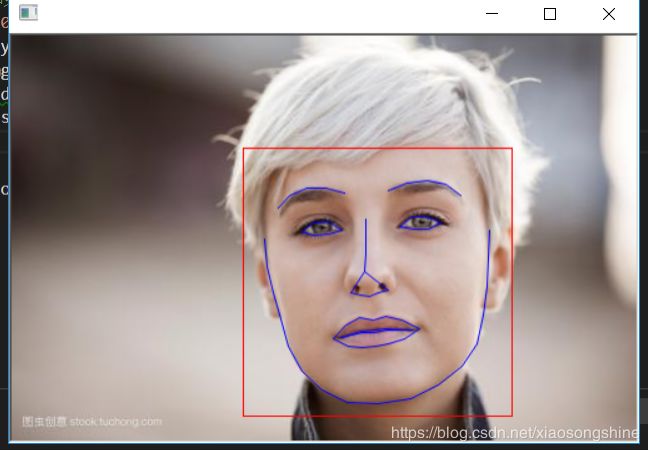

import dlibfrom imageio import imreadimport globdetector = dlib.get_frontal_face_detector()win = dlib.image_window()predictor_path = ‘shape_predictor_68_face_landmarks.dat’predictor = dlib.shape_predictor(predictor_path)path = “f2.jpg”img = imread(path)dets = detector(img)print(‘检测到了 %d 个人脸’ % len(dets))for i, d in enumerate(dets):print(‘- %d: Left %d Top %d Right %d Bottom %d’ % (i, d.left(), d.top(), d.right(), d.bottom()))shape = predictor(img, d) # 第 0 个点和第 1 个点的坐标print(‘Part 0: {}, Part 1: {}’.format(shape.part(0), shape.part(1)))win.clear_overlay()win.set_image(img)win.add_overlay(dets)win.add_overlay(shape)dlib.hit_enter_to_continue()
这段代码就是在test.py基础上加入了shape_predictor功能,使之可以在检测出人脸基础上,找到人脸的68个特征点。反映在图中就是蓝色的线。

输出图片
