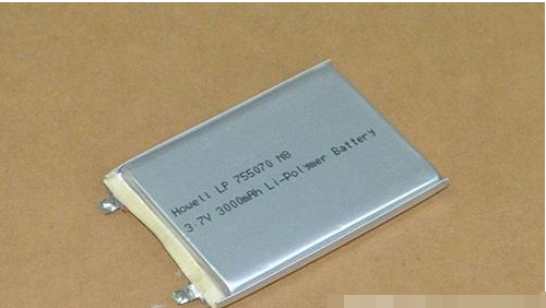

软包锂电池:是在液态锂离子电池套上一层聚合物外壳的电池,采用铝塑复合膜包装,软包锂电池的机械强度不高,在出现安全事故如内短路等情况下,电池容易鼓起排气,降低了爆炸风险。

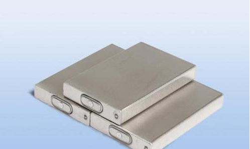

铝壳锂电池:
锂电池铝壳是一种用铝合金材料制造出来的电池外壳,铝壳电池从外表来说,一种是硬壳,一种软壳。主要应用于方型锂电池上,锂电池包采用铝壳包装的原因在于它的轻重量与比钢壳更安全上。铝壳锂电池是目前液态锂电池的主流,几乎应用于锂电池涉及到的所有领域。

软包锂电池所用的关键材料,最大的不同之处在于软包装材料(铝塑复合膜),这是软包锂电池中最关键、技术难度最高的材料。软包装材料通常分为三层,即外阻层(一般为尼龙BOPA或PET构成的外层保护层)、阻透层(中间层铝箔)和内层(多功能高阻隔层)。

锂电池铝壳设计有方角和圆角两种,铝壳的材质一般为铝锰合金,它含有的主要合金成分有Mn、Cu、Mg、Si、Fe等,这五种合金在锂电池包铝壳中发挥着不同的作用,如Cu和Mg是提高强度与硬度,Mn提高耐腐蚀性,Si能增强含镁铝合金的热处理效果,Fe可以提高高温强度。轻重量和安全性以及由此而来的性能优点,使得锂电池铝壳成为外壳的主流,锂电池铝壳目前还在向高硬度和轻重量的技术上演进,这将会为市场提供技术更加优越的锂电池产品。
