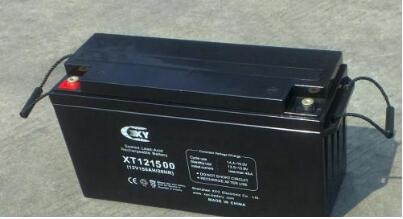

  1、外观检查
  用目测法检查蓄电池的外观,有无漏液、变形、裂纹、污迹、腐蚀及螺母松动等现象。
  2、容量测试方法
  UPS系统主用的蓄电池大多为铅酸免维护电池,单体电池电压为12V,为了能随时掌握蓄电池组的大致容量,进行核对性放电试验是必要的,其方法是:
  (1)在UPS供电系统中,关掉整流器(UPS输入),让蓄电池对UPS所带负载直接供电,蓄电池组放电前后要测记每只电池的端压、温度、比重、室温和放电时间。放出额定容量的30%~40%为止。
  (2)放电结束后,要对蓄电池充电,充入电量应是放出电量的1.2倍。
  (3)根据测记的数据作出放电曲线,留作以后再次测试时比较。
  3、落后电池的判断
  落后电池在放电时端电压低,因此落后电池应在放电状态下测量,如果端电压在连续三次放电循环中测试均是最低的,就可判为该组中的落后电池。
  铅酸蓄电池容量测试方法
  1、 完全充电的铅蓄电池静置1h~24h,在25℃±5℃环境中开始放电。
  2、 放电前,在铅蓄电池浮充状态下测量并记录电池的电压和内阻。
  3、 放电前,对所有操作人员进行交底,包括技术交底和安全交底。
  4、 放电开始前后应测量铅蓄电池的端电压,放电时应测量电流,其电流波动不得超过规定值的1%
  5、 放电期间应测量铅蓄电池的端电压及室温,10h率试验的测量时间间隔为1h,3h率试验的测量时间间隔为1h,1h率试验的测量时间间隔为10min,放电末期应随时测量,以保证准确确定终止电压时间。
  6、 如果温度不是25℃,则需按照公式(1)换算成25℃的容量。
  Ce=Ct/[1+K(t-25℃)]………………………………………(1)
  式中:
  t——放电时的环境温度
  K——温度系数:10h率容量测试时,K=0.006/℃
  3h率容量测试时,K=0.008/℃
  1h率容量测试时,K=0.01/℃
  7 、对并机系统,每次操作一台测试,保证其余两台作为备份保证负载的安全供电。
  8 、对放电过程中的电压及时测量并记录,并在操作区域挂警示标示。
