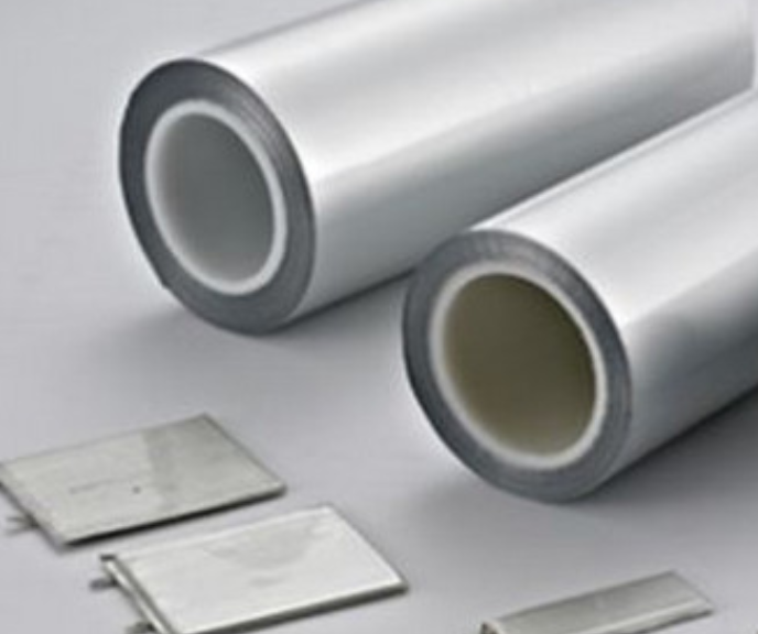

铝塑膜由日本昭和与SONY于99年共同研发而成,是软包锂电池的封装材料,由多种塑料、铝箔和粘合剂组成的高强度、高阻隔多层复合物。铝塑膜具有较高的技术门槛,为保证电池的长周期稳定运行,铝塑膜需要具有极高的阻隔性、良好的冷冲压成型性、耐穿刺性、稳定性和绝缘性。
铝塑膜主要结构:ON(表层)/AL(铝层)/CPP(树脂层)共三层材料构成,其中最外面尼龙层主要起保护作用;铝为基体材料,起防水和阻隔的作用;聚丙烯将铝与电芯隔开,防止泄露的部分液体腐蚀铝。粘合剂一方面粘结尼龙层与铝层,另一方面粘结铝层和聚丙烯层。
锂电池铝塑膜的主要用途就是作为电芯的封装材料,在叫法上因为区别钢壳、铝壳等硬壳封装材料,因此,采用铝塑膜封装的锂电池通常称为软包锂电池。
铝塑膜的是由外层尼龙层(ON)、粘合剂、中间层铝箔(Al)、粘合剂、内层热封层(CPP)构成的多层膜,是软包锂电池的封装材料。电池用铝塑膜被要求具备如下特点: 

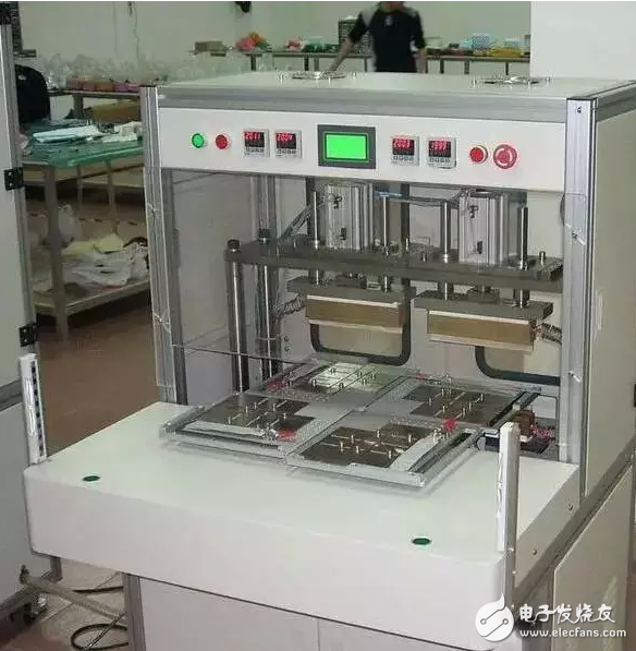

将卷芯放入铝塑膜后,就可将铝塑膜放到夹具中,在顶封、侧封机中进行封装。

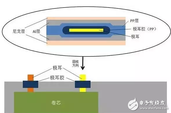

顶封是要封住极耳的,极耳是金属(正极铝,负极镍),怎么跟PP封装到一起呢?这就要靠极耳上的一个小部件—极耳胶来完成了。
极耳胶具体的结构我不是很清楚,希望有懂行的人来补充。我只知道它也有PP的成本,也就是说在加热时能够熔化黏结。在极耳位的封装见下图中圆圈部分所示。
封装时,极耳胶中的PP与铝塑膜的PP层熔化黏结,形成了有效的封装结构。
