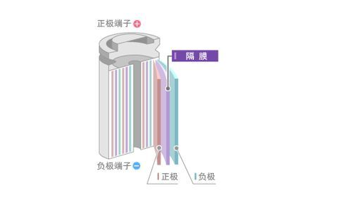

隔膜是锂电池的结构中最关键的内层组件之一。隔膜的主要作用是将正负极片隔开防止电池短路同时保证充放电时离子的正常通过保证电池的正常工作的作用。其性能的好坏直接影响电池的容量、倍率、寿命以及安全等性能。具体是如何影响的呢?
锂电池包隔膜的作用
锂电池的主要组成结构为正负极,隔膜,有机电解液和电池外壳。在这些结构之中,隔膜是关键的内层组件之一。
隔膜主要起两个作用。第一个作用是作为绝缘层,绝缘层的存在能有效的防止因正负电极相接触而导致的锂电池内部的短路。
第二个作用是作为半透层,半透层可以阻止体积较大的分子通过,允许小体积的带电离子通过,这样可以提高正负电极附近的浓度差,有利于离子的扩散,从而提高锂电池的存储效率。
隔膜除了对锂电池内部的化学反应有用处,对于外部的物理反应也有用处。比如说当锂电池受到外部硬物的挤压,穿刺时,相当于为锂电池多上了一层保险。通常情况下能保障锂电池包受到外物冲击时仅仅会胀气而不是直接发生爆炸。
