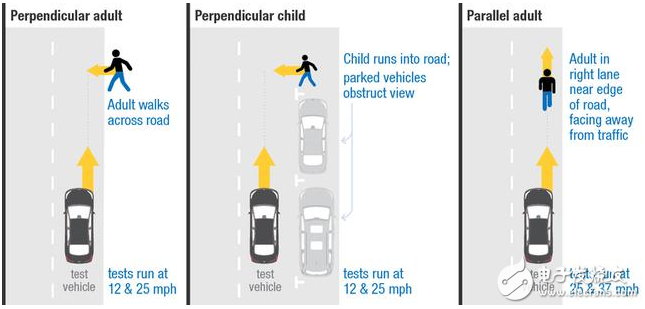

在第一项测试中,一名成年人从右侧径直穿过马路,而测试车辆以19.32 km/h和40.25 km/h的速度行驶。在第二项测试中,当测试车以40.25km/h和59.57km/h的速度行驶时,一名成年人正与右侧车道的道路平行地离开车辆。第三项测试中,一个孩子像成年人一样走进马路,只从两辆停放的汽车后面走。测试车速度分别为19.32km/h和40.25 km/h。
美国公路安全保险协会把这三项测试分别在干燥的路面上进行五次,假人在与车辆预设的距离内行走。最终的评级是基于每辆车在碰撞时达到的平均速度或者在没有碰撞的情况下。在涉及成年人在车道上直线行走的测试中,美国公路安全保险协会给那些在碰撞前至少2.1秒发出碰撞警报的车辆更多的评分权重。

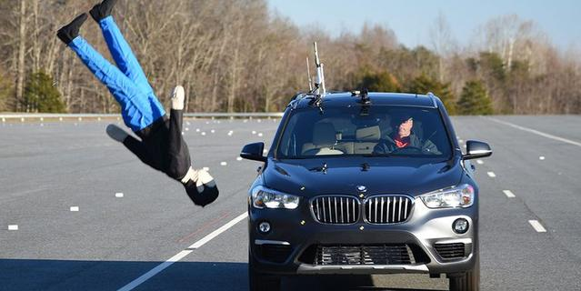

美国公路安全保险协会表示,宝马X1的时速为59.57 km/h,是测试中唯一一款在测试中“没有减速”的汽车。尽管三菱Outlander在检测车辆的刹车系统时获得了美国公路安全保险协会的优等评级,但它还是以9.66 km/h的速度撞上了一名行人。这些测试暴露了一个主要问题,那就是许多配备紧急刹车的车辆上,行人检测是选配的,低配车型对于小面积的识别力度远远不达标,因此紧急刹车失效了。
