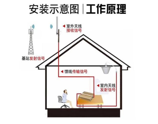

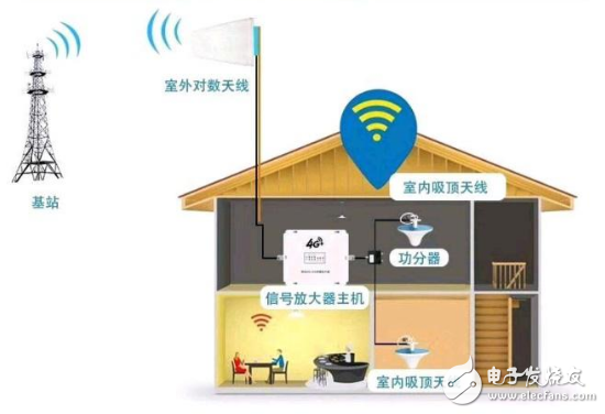

1、检查配件是否齐全,信号放大器一般由主机、室内天线、室外天线、室外天线馈线、电源适配器,五部分组成。
       2、将室内胶棒天线插于主机上。

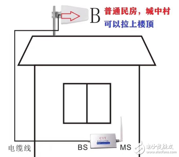

       3、将室外天线置于室外相对信号较好处,若从空调排水口可放于空调室外机箱上方。并确保摆放稳定,不出现掉落和被周围屏蔽物遮挡等情况。
       4、将室外天线馈线的另一端与信号放大器主机outdoor端口相连。老式铝制手机信号放大器的outdoor插口、indoor插口分别位于机器两边。 新式绿色环保的手机信号放大器如蜂信通等品牌,插口都位于机器后侧。接口螺母拧紧。
       5、将室内天线与主机indoor接口相连,并将接口螺母拧紧。
       6、将电源线小端与手机信号放大器主机背后电源插口相连。
       7、另一头插头与一般家用220v电源插口相接。机器背面的电源灯亮起,所有设备就安装好啦,是不是很简单!接下去赶紧打个电话试试,享受流畅的通话吧!。
