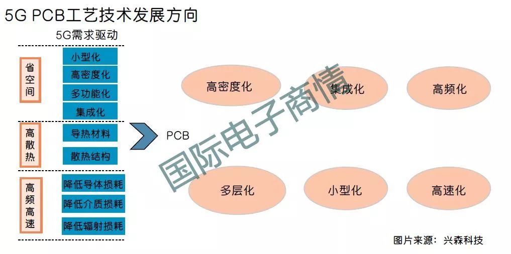

5G通信对PCB工艺的挑战
对材料的要求:5G PCB一个非常明确的方向就是高频高速材料及制板。吴均指出,高频材料方面,可以很明显地看到如联茂、生益、松下等传统高速领域领先的材料厂家已经开始布局高频板材,推出了一系列的新材料。这将会打破现在高频板材领域罗杰斯一家独大的局面,经过良性竞争之后,材料的性能、便利性、可获得性都将大大增强。所以说,高频材料国产化是必然趋势。
在高速材料方面,吴远利认为400G产品需要使用M7N、MW4000等同级别材料。在背板设计中,M7N已经是损耗最低的选择,未来更大容量的背板/光模块需要更低损耗的材料。而树脂、铜箔、玻布的搭配将达成电性能与成本最佳平衡点。此外,高层数和高密度也会带来可靠性的挑战。
对PCB设计的要求:板材的选型要符合高频、高速的要求,阻抗匹配性、层叠的规划、布线间距/孔等要满足信号完整性要求,具体可以从损耗、埋置、高频相位/幅度、混压、散热、PIM这六个方面入手。
对制程工艺的要求:吴均认为,5G相关应用产品功能的提升会提升高密PCB的需求,HDI也会成为一个重要的技术领域。多阶HDI产品甚至任意阶互连的产品将会普及,埋阻和埋容等新工艺也会有越来越大的应用。
陈春补充道,PCB的铜厚均匀性、线宽的精准度、层间对准度、层间介质厚度、背钻深度的控制精度、等离子去钻污能力都值得深入研究。
对设备仪器的要求:吴远利指出,高精度设备以及对铜面粗化少的前处理线是目前比较理想的加工设备;而测试设备就有无源互调测试仪、飞针阻抗测试仪、损耗测试设备等。
陈春则认为,精密的图形转移与真空蚀刻设备,能实时监控与反馈数据变化的线路线宽和耦合间距的检测设备;均匀性良好的电镀设备、高精度的层压设备等也能符合5G PCB的生产需求。
对品质监控的要求:由于5G信号速率的提升,制板的偏差对信号性能的影响变大,这就要求制板的生产偏差管控更加严格,而现有主流的制板流程及设备更新不大,会成为未来技术发展的瓶颈。PCB生产企业如何破局,至关重要。
在品质监控上,金百泽更加强化关键产品参数的统计制程控制,要更实时化管理数据,使得产品的一致性得到保证,以满足天线在相位、驻波、幅度等方面的性能要求。
