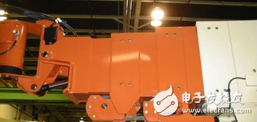

还有行走/转台回转速度等随设备不同状态下的成比例调整,都能有效增强平台的稳定性。大臂自重更轻,整车重心更低,平台更稳定。捷尔杰的大臂仰角普遍能够达到75°,比同行业内的72°高出整整3°,这个很好理解,仰角越大,设备越平稳。同时,高强度钢板,韧性也更强,有效减少大臂在长期往复伸缩的过程中的塑性变形。
相反的,钢板越厚,硬度越高,看似减少了大臂伸出之后的挠度,但更大的自重同时也使得大臂产生塑性变形的风险大大增加,长此以往,造成大臂无法正常伸缩。经核算,大臂钢板太厚,使用寿命将缩短15%~20%。

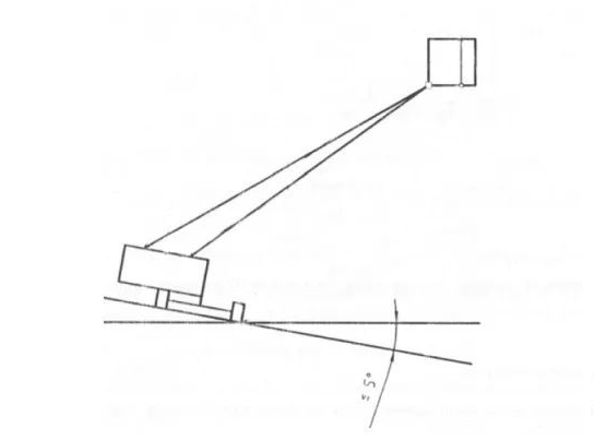

当前市面上大多数臂车都是允许在升高状态下行走,且大多数臂车允许的设备最大倾斜角度最高为4°。而捷尔杰的绝大多数臂车则允许最大倾斜角度为5°,即使在美国ANSI标准升级到ANSI92.20后,捷尔杰依然会延续当前5°的允许倾斜角度,允许额外1°的倾斜角度。设备即使开到一个倾斜度更大的坡面,依然保证安全。同时也扩大了臂车的应用范围。
