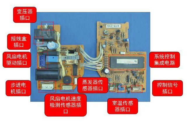

3.电路板框图
驱动电路
(1)电路板
主要由控制电路、信号驱动电路和电源电路
(2)外围电路
主要由各类检测电路、遥控及显示电路、内风机、压缩机控制电路、外风机控制电路、四通阀控制电路及其他相关功能电路。这些电路都是通过插件、接线柱等连接。
空调的检测电路主要是环境和管道温度检测、制冷系统压力检测、工作电压电流检测等。

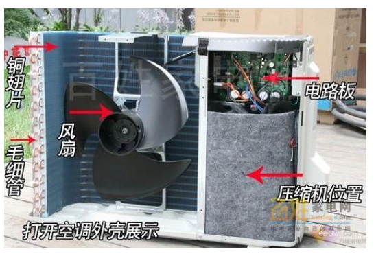

3.空调外机电路结构
常见的空调外机电路结构较为简单,主要由压缩机、四通阀、风机等电气部件。
