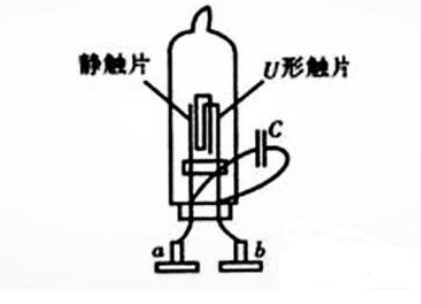

启辉器是一个用来预热日光灯灯丝,并提高灯管两端电压,以点亮灯管的自动开关,启辉器的基本组成可分为:充有氖气的玻璃泡、静触片、动触片,动触片为双金属片。启辉器是通过利用高压导通灯管内部的汞蒸气,使灯管里的汞蒸气一经导通正常工作后,由于日光灯管的负阻特性,其两端电压低于启辉器放电管的电离电压,放电管双金属片分开保持断开状态。
当开关接通的时候,电源电压立即通过镇流器和灯管灯丝加到启辉器的两极。220伏的电压立即使启辉器的惰性气体电离,产生辉光放电。  
这个过程的热量使双金属片受热膨胀,因为动静触片的膨胀程度不同,U形动触片膨胀伸长,与静触片接触而接通电路,于是镇流器的两极接触。电流通过镇流器、启辉器触极和两端灯丝构成通路。这时,由于启辉器两极闭合,两极间电压为零,启动器中的氖气停止导电,辉光放电消失,导致管内温度下降,U形动触片冷却收缩,两触片分离,电路自动断开。
在两极断开的瞬间,电路电流突然切断,镇流器产生很大的自感电动势,与电源电压叠加后作用于管两端。灯丝受热时发射出来的大量电子,在灯管两端高电压作用下,以极大的速度由低电势端向高电势端运动。在加速运动的过程中,碰撞管内氩气分子,使之迅速电离。氩气电离生热,热量使水银产生蒸气,随之水银蒸气也被电离,并发出强烈的紫外线。  
在紫外线的激发下,管壁内的荧光粉发出近乎白色的可见光。日光灯正常发光后。由于交流电不断通过镇流器的线圈,线圈中产生自感电动势,自感电动势阻碍线圈中的电流变化,这时镇流器起降压限流的作用,使电流稳定在灯管的额定电流范围内,灯管两端电压也稳定在额定工作电压范围内。  
由于这个电压低于启辉器的电离电压,所以并联在两端的启辉器也就不再起作用了。  
启辉器中还有个电容,与氖泡并联,作用是吸收辉光放电而产生的谐波,以免影响电视,收音机,音响,手机等设备的正常运作。还能使动静触片在分离时不产生火花,以免烧坏触点,没有电容器,启动器也能工作。
