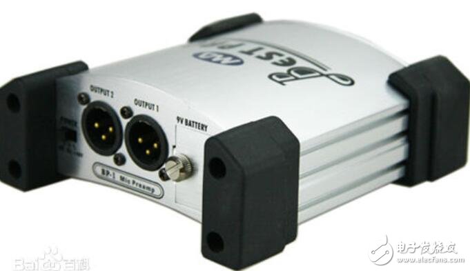

  话筒放大器简称“话放”,是对话筒输入的信号进行放大的设备。话放的全称是:话筒专用“前置”放大器,现在很多高档话放采用“电子管”放大,目的是要得到“电子管”的柔美韵味。其实话放不仅仅是“功率放大”的单纯功能,很多还包含参量均衡、压缩器、幻向供电等等功能,特别是压缩器和参量均衡器。很多话放设备还拥有高采集率的A / D模数转换器,将话筒的模拟信号转换成数字音频信号,输出AES等等数字音频格式。
  话筒放大器的作用就是把很微弱的声音信号转变成电信号后加以放大,然后再送到卡拉OK机的前置级进一步放大,最后推动功放机带动扬声器发声。
  话筒放大器结构
  话筒放大器的基本组成结构为压限器、均衡效果器、扑声消除器、嘶声消除器、噪声门等。无论我们把话筒插在调音台上,声卡上,或是卡拉OK机上,这些设备都有一个(或多个)话放,那么,还有一种是独立工作的话放,他只负责把话筒信号放大并且进行一些必要的处理,然后变成线路输出信号再输出出去。
