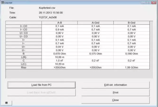

01、自动线路测试
该应用允许自行运行的测量序列,可由用户选择和定义。通过在可选择的表单中激活或取消激活来完成配置。通过对话框窗口控制以下执行 - 使用自动控制命令进行远程切换。也可以使用PC软件KE-Manager存储和编辑测量结果。

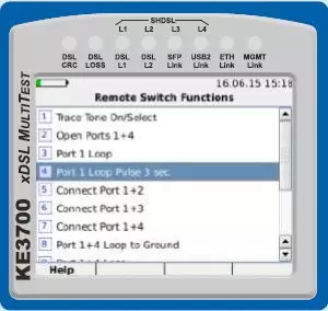

02、远程切换功能
可选的可用远端设备,例如KE905远程单元,在远端切换连接的铜线对,而远程控制命令从KE3700 CT发送。因此,测试中的客户线可以继续使用,直到测量开始。可以减少测试点位置之间的耗时行程,而不需要第二个技术人员。

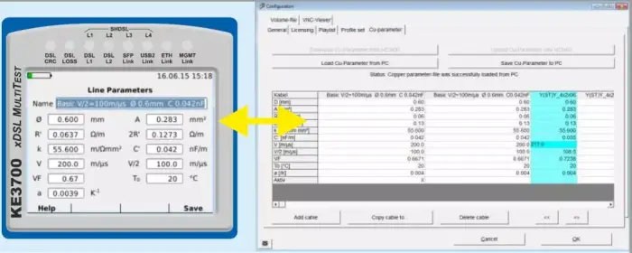

03、电缆参数
可以在适当的线路参数菜单中轻松创建对铜测量至关重要的新型电缆类型。更方便的是,PC软件KE Manager允许输入新的或编辑现有的电缆参数集,并将其上传和下载到连接的KE3700 CT或将它们归档到正在使用的整套参数集中。通过仅输入2个值,例如电缆直径和每米电阻R,自动计算新电缆参数。

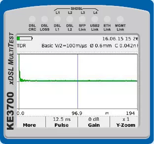

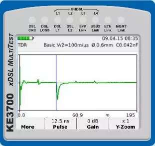

01、TDR 线缆故障定位和长度测量
功能强大的时域反射仪(TDR)可以快速检测线路末端和电缆故障的准确位置。TDR以脉冲回波模式工作,同时测量脉冲在线路中发送。当脉冲到达电缆末端或电缆的任何异常时,脉冲能量的某一部分被反射到测量仪。显示的反射曲线显示了沿电缆的所有阻抗变化。反射幅度取决于阻抗变化的大小。每种类型的变化都会对TDR的显示产生不同的影响;正反射显示出更高的阻抗,更低的反射显示更低的阻抗。
因此,可以检测到电缆故障,例如短路、接触、断开、连接、坏接头、进水和其他事件,如雷击、瘀伤等。采样保持功能可以检测电缆故障不稳定或者只是短暂地发生。
根据横截面和测量脉冲长度,最大可验证通信电缆长度可达6,000米。需要注意的是4米以下的极低死区以及精确确定可能的线路误差的多种选择。
最新 xTalk 测量: 在L1上传输脉冲,在L2上查找任何反射,仅显示L2。
