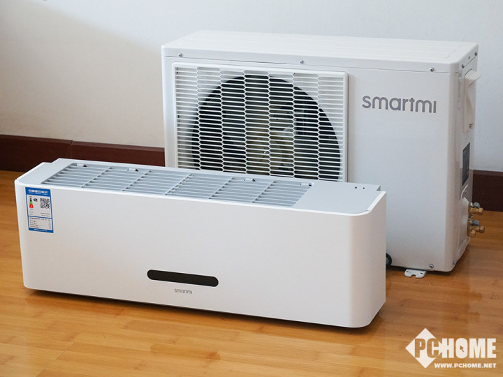

智米变频空调2的内机和外机都采用了纯白色系的简约设计。这样的设计好处在于放在哪都百搭,不用担心和其他家具以及装修风格不匹配。

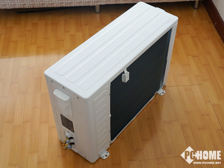

先来看看空调外机,俗话说外行看内机,内行看外机。因为空调外机一买来就会被装在室外,因此不少厂商为了控制成本而将外机做得十分粗糙。而智米变频空调2的外机做工优良,各零件之间的公差较小,边缘处也都有倒角处理。

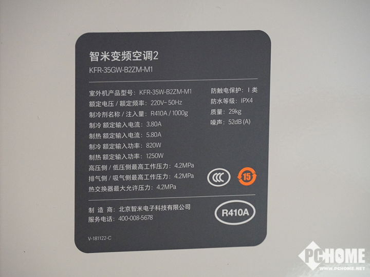

智米变频空调2外机的热交换面积很大,这种设计带来了更大的换热面积,大风道系统使循环风量达到了680m3/h,大幅提升了性能,能够更快速地改变室温。从室外机的铭牌上我们可以看到,智米变频空调2质量为29kg,拥有IPX4的防水等级,噪声也仅为52dB。
智米变频空调2的外机采用了稀土压缩机,采用了高效的直流驱动方案,结合顶级的电子膨胀阀,精准调节冷媒流量,充分考虑人对温度的切身感受。

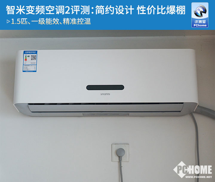

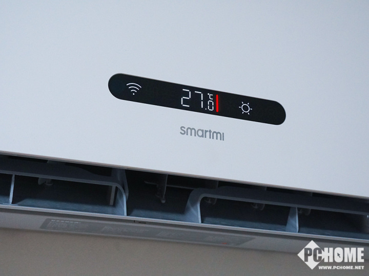

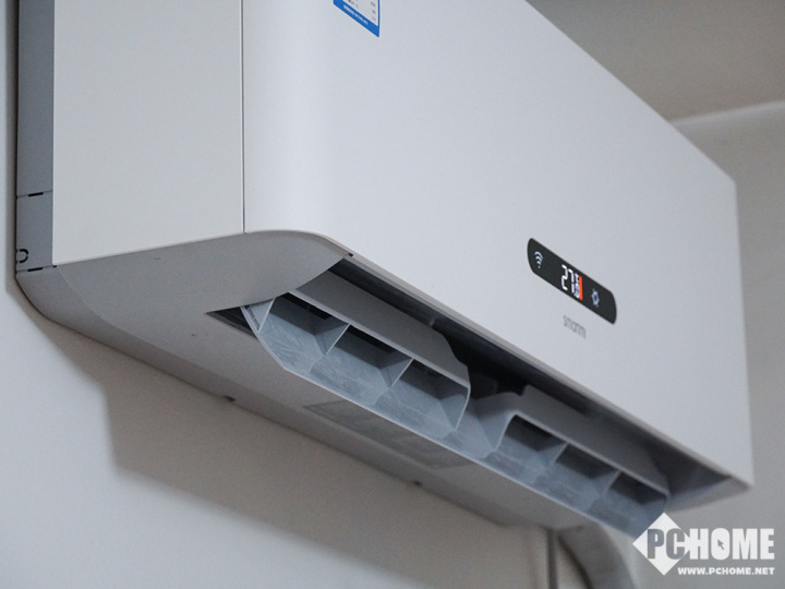

室内机这次的外观也进行了全新的设计,将圆形的显示屏改成了长条形的OLED显示器。可以带来更宽阔的视野范围,同时能通过icon的方式直视当前的空调运行状态。

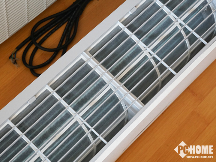

空调上方的镂空设计加大了通风量,让空调的送风效果更强,室内机当中最大的一个部件就是蒸发器了,蒸发器主要由铜管和翅片组成,它的主要作用就是制冷的时候吸热散冷、制热的时候吸冷散热。
双列一体弧形蒸发器换热面积更大,制冷、制热速度更快。过滤网采用一体成型的PP单丝材质,添加了抗菌防霉和抗老化助剂,能有效防止机器内部滋生细菌。

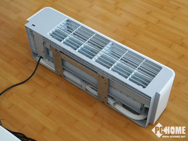

智米变频空调2没有多余的设计,悬浮式的造型让机身看起来更加小巧纤薄。空调内机的面板采用了抗紫外线高分子树脂亚光材质,不易变色。

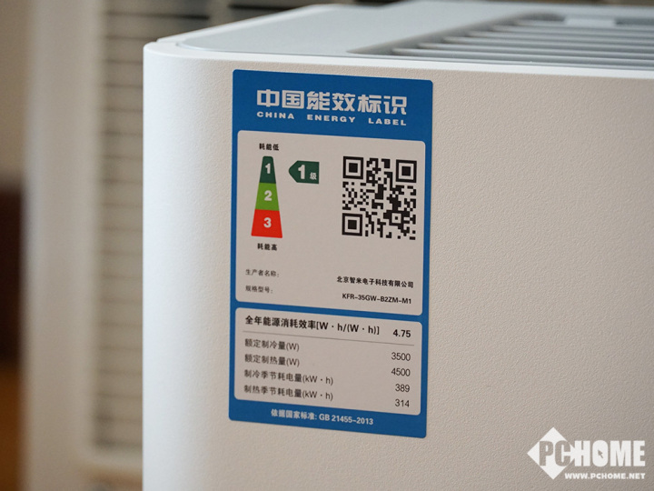

标识写的很清楚,智米变频空调2达到国家了一级能耗标准, APF值高达4.75,高于国家标准的4.5。额定制冷功率为3500W,制热功率为4500W。

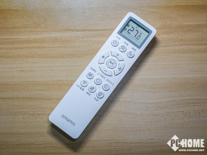

智米变频空调的遥控器同样十分简洁,各个功能都标得很清晰,就算是视力不太好的老年人也可以轻松使用。

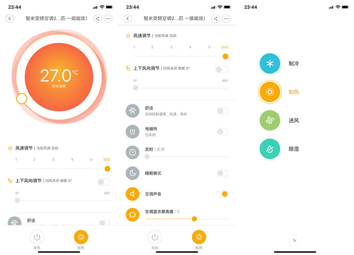

当然了,既然是智能空调,智米变频空调2也支持米家APP控制,连接好Wi-Fi后无论在哪都能轻松遥控。这也是笔者平时最爱的功能,天气热了回到家之前就开好空调,到家就能享受清凉的感觉。

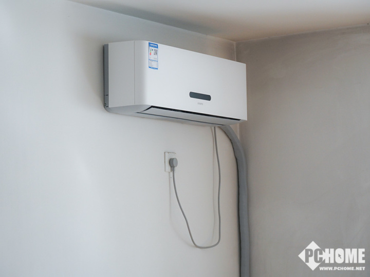

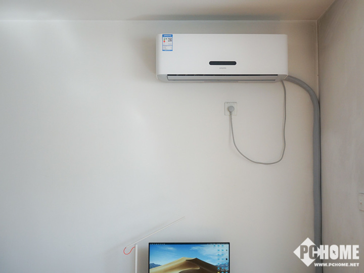

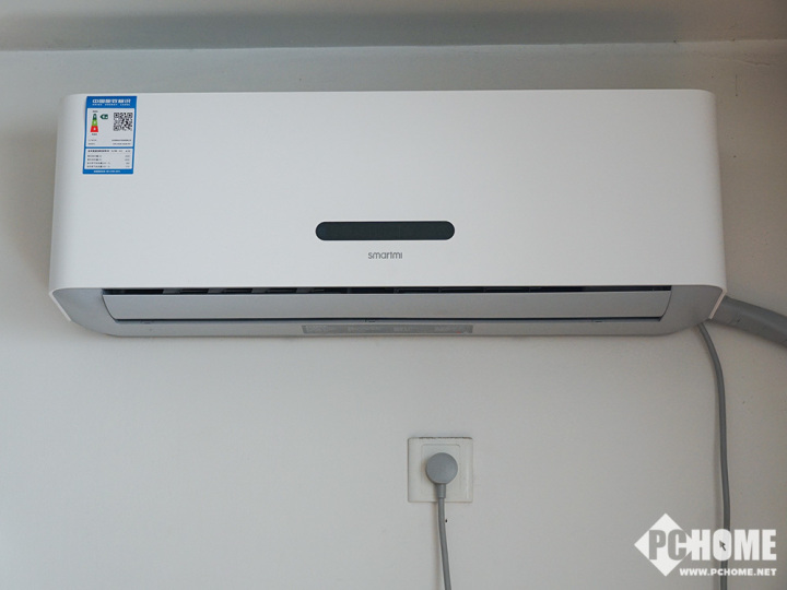

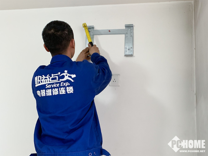

安装的过程也非常顺利,安装空调的师傅电话联系后约好时间就按时上门了。中间有个小插曲,由于是周末,笔者的小区物业管理较为严格,不允许在周末时间实施钻孔作业,不过好在客厅角落里还保留了一个立式空调的孔,所以只能将管子从下方引出室外。
好在角落里也不明显,智米变频空调2的颜值还是非常高的,另外,左上角的能效标识也可以轻易揭去,带来更加简约的外观。

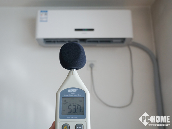

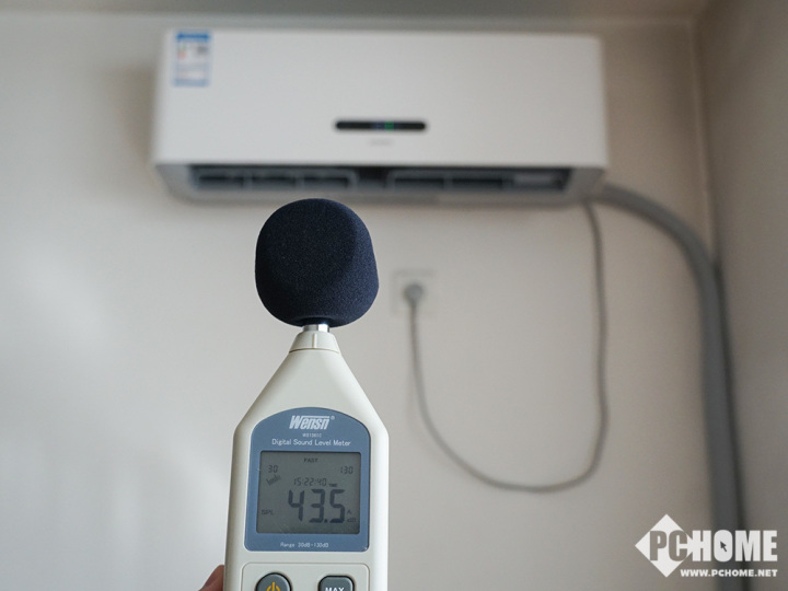

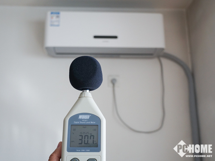

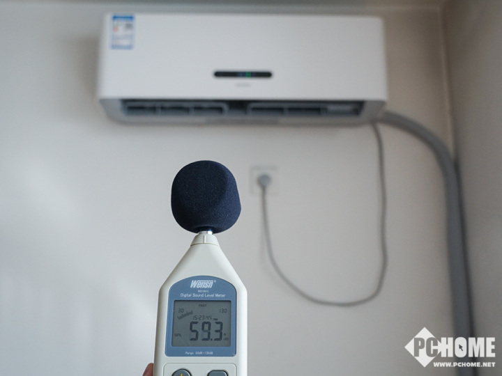

首先是噪声测试,在空调未开启时,环境噪声为30分贝左右。
将空调打开,并开启1级风速,在距离空调约1.5m的位置测得声音大小为43.5分贝。
开启3级风速时,噪声达到53.7分贝,依旧表现不错。
这时,我们开到最大风速,实测噪声为59分贝。
也就是说,当智米变频空调2的风速达到最大时,正常距离下的噪声也仅有59分贝,保证了室内的安静。

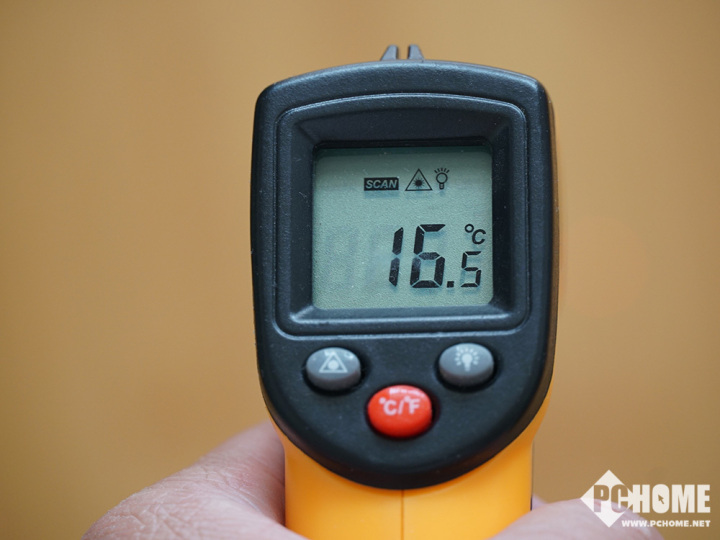

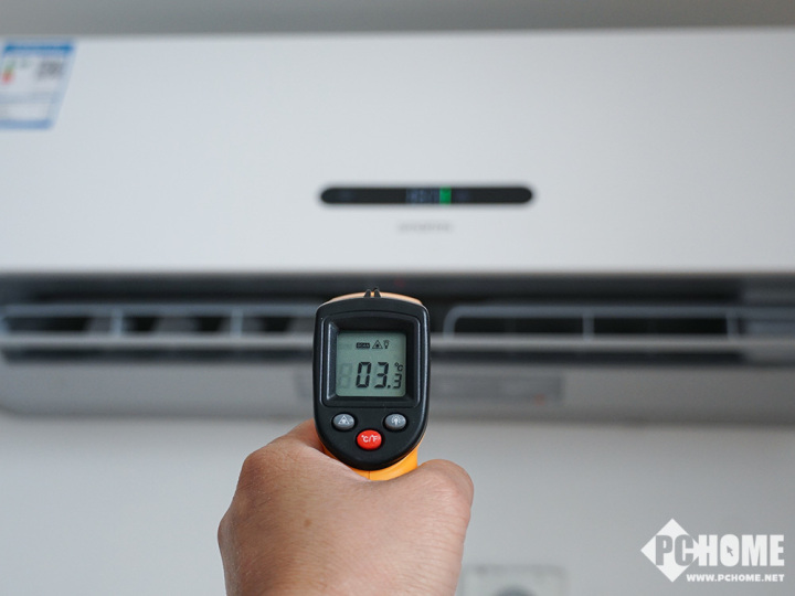

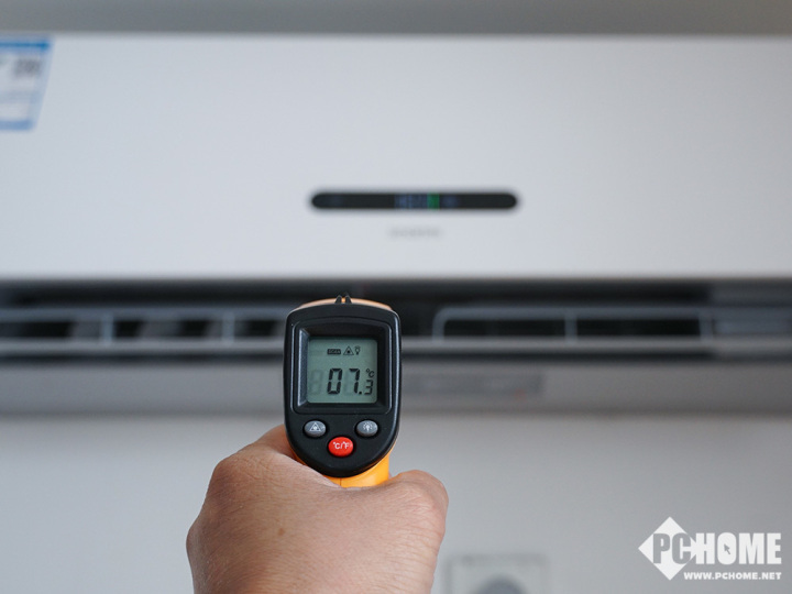

接下来,进行温度控制的测试。测试的当天恰好是北京温度最高的一天,我们测得室外温度为25度,室内温度为23度,测试制热可能效果不明显,我们将室内的目标温度调到16度,也就是空调所能达到的最低温度,风速调到自动,每隔2分钟测试一次空调出风口的温度。
不到十分钟,空调出风口的温度就降到了3摄氏度,制冷性能表现优异。在半小时后,我们测得客厅的平均温度为16.5摄氏度,可见,智米变频空调的制冷效果和控温精度都表现不错。

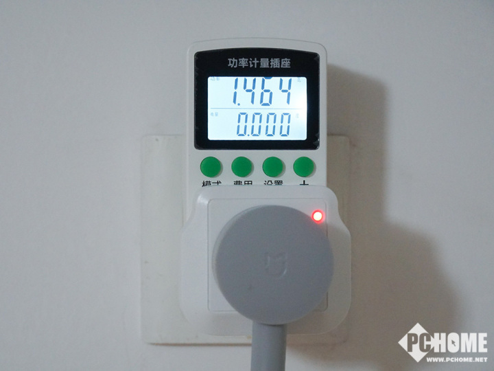

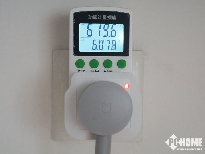

当天晚上,我们又进行了空调的耗电量测试,此时室外的温度为7度,室内温度为19度。在空调尚未开启时,我们测得待机的功率为1.46W。

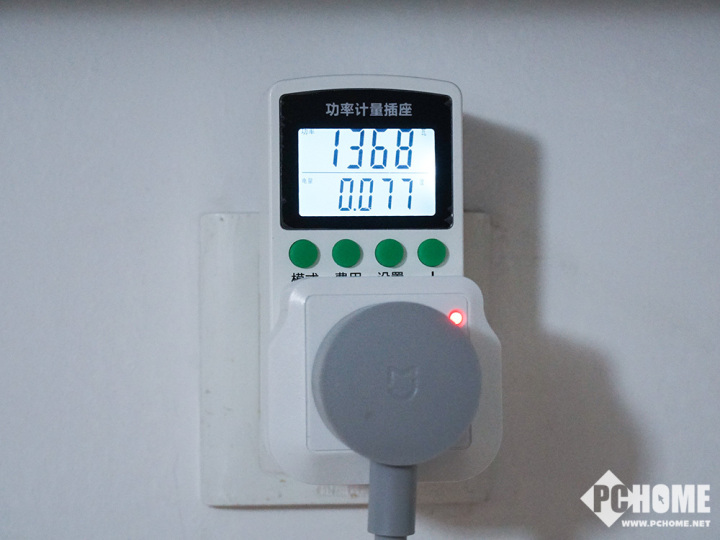

接着,我们开启制热,目标温度调到24度。两分钟后,智米变频空调2达到最高功率,此时空调的功率为1368W。
8个小时后,可以看到,空调维持24度的运行功率为619瓦,这8小时的耗电量为6.078度。如果按照北京市的第一梯队电费来算,开8小时的电费为3块钱左右。
从耗电量来看,智米变频空调2的表现非常不错,毕竟实测房间的面积已经超过了25平米,这一耗电表现令人满意。
