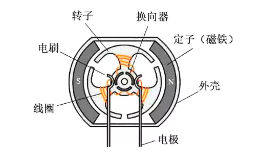

电机的电刷是什么
电机电刷是电动机或发电机等旋转机械的固定部分和转动部分之间传递能量或信号的装置。又称碳刷。碳刷一般是纯碳加凝固剂制成,外型一般是方块,卡在金属支架上,里面有弹簧把它紧压在转轴上,比如石油钻井完成后,需要进行检测。
电刷的作用:
1、将外部电流(励磁电流)通过电刷而加到转动的转子上(输入电流);
2、将大轴上的静电荷经过电刷引入大地(接地电刷)(输出电流);
3、改变电流方向(在整流子电机中,电刷还起着换向作用);
4、将大轴(地)引至保护装置供转子接地保护及测量转子正负对地电压。
电刷的作用:电刷是电机的一个重要组成元件,负责在旋转部件与静止部件之间传导电流。
1、按材质的软硬可分为软质电刷,中硬质电刷和硬质电刷。
2、按电刷的使用对象可分为汽轮发电机用电刷,轧钢电机用电刷,牵引电机用电刷,汽车拖拉机用电刷,电动工具用电刷,飞机电机用电等。
3、按电刷的颜色分为黑色电刷(用纯碳石墨材料制成)和有 色电刷(用铜等金属材料和石墨制成 ) 。
4、按电刷材料的不同,可分为:石墨电刷;电化石墨电刷;金属石墨电刷。
