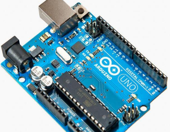

单片微型计算机(Single Chip Microcomputer ),亦称微控制单元(Microcontroller Unit),简称MCU,是一种集成电路芯片,是采用超大规模集成电路技术把具有数据处理能力的中央处理器(Central Process Unit;CPU)、多种I/O口和中断系统、定时器/计数器等功能(可能还包括显示驱动电路、脉宽调制电路、模拟多路转换器、A/D转换器等电路)集成到一块硅片上构成的一个小而完善的微型计算机系统,在各个领域广泛应用。诸如手机、PC外围、遥控器,至汽车电子、工业上的步进马达、机器手臂的控制等,都可见到MCU的身影。

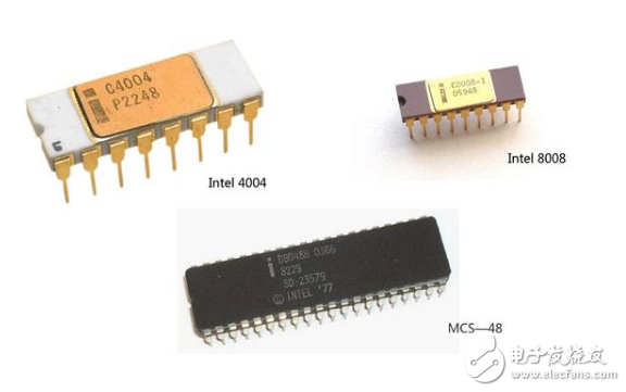

单片机发展的初级阶段(1971年至1976年):1971年11月Intel公司首先设计出集成度为2000只晶体管/片的4位微处理器Intel 4004, 并配有RAM、 ROM和移位寄存器, 构成了第一台MCS—4微处理器, 而后又推出了8位微处理器Intel 8008, 以及其它各公司相继推出的8位微处理器。
低性能单片机阶段(1976年至1980年): 以1976年Intel公司推出的MCS—48系列为代表, 采用将8位CPU、 8位并行I/O接口、8位定时/计数器、RAM和ROM等集成于一块半导体芯片上的单片结构, 虽然其寻址范围有限(不大于4 KB), 也没有串行I/O, RAM、 ROM容量小, 中断系统也较简单, 但功能可满足一般工业控制和智能化仪器、仪表等的需要。

单片机的特点是编程、维护相对复杂,编程方式常用C语言或者汇编语言,成本较低,I/O接口相对有限。
