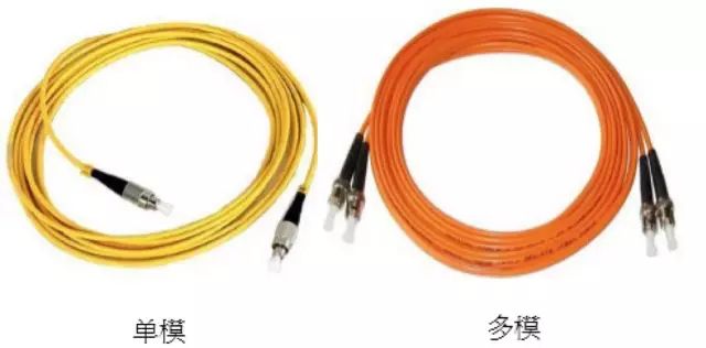

按照光在光纤中的传输模式,可以分为:多模光纤(MMF,Multi Mode Fiber)和单模光纤(SMF,Single ModeFiber)。多模光纤的中心玻璃芯较粗(50或62.5μm),可传多种模式的光。但其模间色散较大,这就限制了传输数字信号的频率,因此多模光纤传输的距离就比较近,一般只有几公里。单模光纤中心玻璃芯很细(芯径一般为9或10μm),只能传一种模式的光。因此,其模间色散很小,适用于远程通讯。一般情况下外皮为橙色的为多模,黄色的为单模。

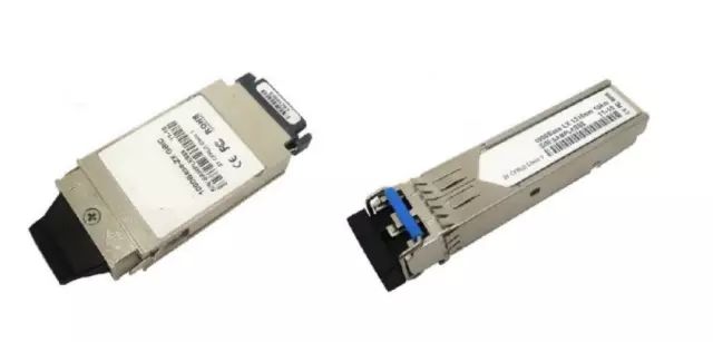

光模块(optical module)由光电子器件、功能电路和光接口等组成,光电子器件包括发射和接收两部分。简单的说,光模块的作用就是光电转换,发送端把电信号转换成光信号,通过光纤传送后,接收端再把光信号转换成电信号。
光模块主要分为:GBIC、SFP、SFP+、XFP、SFF、CFP等。信锐技术推荐大家使用现在常用的,如SFP、SFP+。一般情况下不会用到GBIC,原因在于GBIC体积大,并且容易坏,而现在常用的SFP则体积小,也比较便宜。

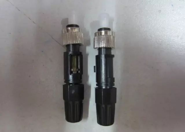

FC型光纤接头/跳线(俗称圆头):其外部加强方式是采用金属套,紧固方式为螺丝扣,一般在ODF侧采用。FC连接头一般电信网络采用,有一螺帽拧到适配器上,优点是牢靠、防灰尘,缺点是安装时间稍长。

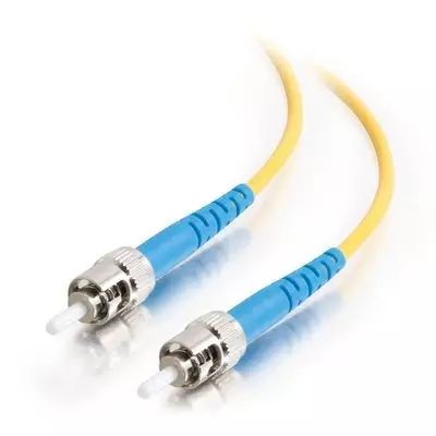

ST型光纤接头/跳线:通常都用在多模器件连接,ST头插入后旋转半周有一卡口固定,缺点是容易折断,在无线网络的部署中与其它厂家设备对接时使用较多。

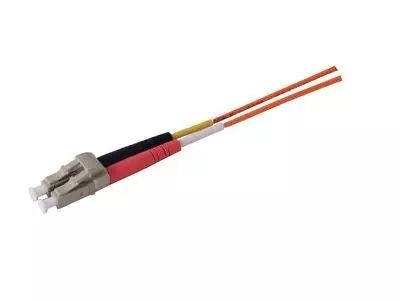

LC型光纤接头/跳线(俗称方头,小方):SFP模块的专用接口,它和上面几种接口比就是小很多,在交换机上同等面积能容纳更多端口,信锐技术的设备就用这个接头。
