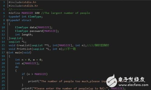

那么person.pername[20]="jack"是不能通过的,究其原因就是结构体为抽象数据类型,不分配存储单元,所以数组赋值不通过。如果采用指针赋值,那么可以解决这类问题。
