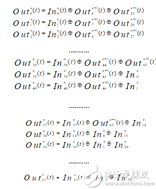

以此类推,在第39个时钟到来时,第39位寄存器寄存器中已经是,故将公式中迭代为该公式,即可进行下次运算。
FPGA设计
FPGA设计
FPGA设计
并行扰码结构就是由上述扰码多项式经过严格推演并进行处理,其结果推导为下式,推导出扰码结果的每一位输出都与当前输入以及在此之前的输出相关。由于后电路的要求,每一位一个扰码输出保持到下一次的扰码操作,作为下一次扰码的前一次输出参与下一轮的扰码操作,保持了扰码的连续性。由于扰码/解扰过程与本原多项式都有关,且扰码过程中每一位的输出都与其对应的寄存器数据位有关,故扰码解码实现时必须选择相同的本原多项式和初始值。
