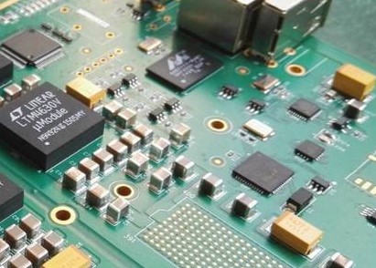

电路板维修中用指针式万用表测量电容元件的方法。
1、用万用表电阻档检查电解电容器的好坏。电解电容器的两根引线有正、负之分,在检查它的好坏时, 对耐压较低的电解电容器(6V或 l0V),电阻档应放在R×100或 R×1K档,把红表笔接电容器的负端,黑表笔接正端,这时万用表指针将摆动,然后恢复到零位或零位附近。这样的电解电容器是好的。电解电容器的容量越大,充电时间越长,指针摆动得也越慢。
