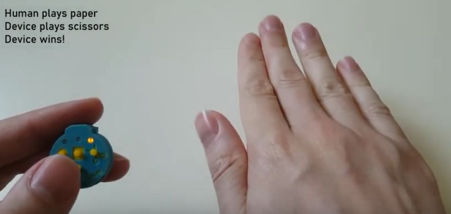

也许这篇文章的作者小时候也被大神蹂躏过。他利用机器学习训练模型,造出了一台会玩“石头剪刀布”的微型机器人,它的本事就是预测对面下一次出啥。

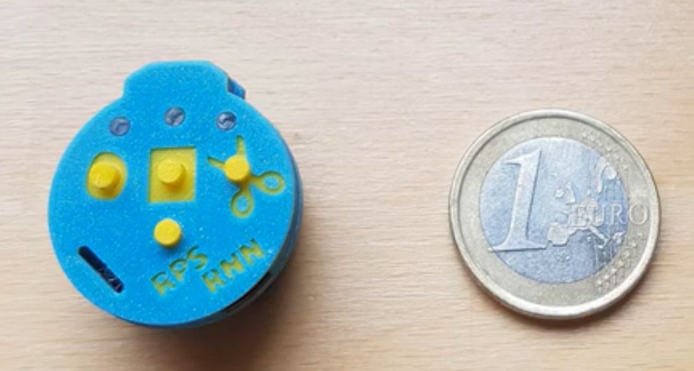

更有趣的部分是,这个网络能够在一个小型微控制器上运行。对网络权重进行量化(以8位整型数据存储)可以节省一些空间,因为使用的微控制器只有2kB RAM和16kB闪存,计算是使用软件浮点数完成的,性能不是真正的问题。微控制器上运行的C语言代码都是定制的,不是特别复杂。
最终的实体设备大约为硬币大小(但更厚一些)。使用定制的PCB板,由CR2032纽扣电池即可供电,并有一个漂亮的3D打印外壳。外形上非常接近我之前定制完成的电子骰子,所以其实工作量不是太大。
