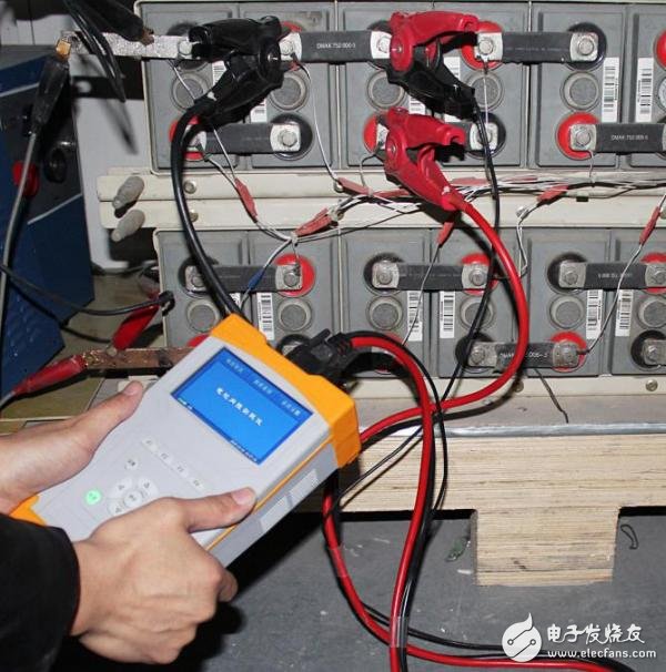

一般220kV变电站基本配置了200~300Ah两组蓄电池;1lOkV变电站基本配置了200Ah或以下的一组蓄电池。目前,多数单位缺乏必要的专业仪器仪表对蓄电池参数进行全面检测。尤其对蓄电池组容量测试大多沿用传统的大电阻放电人工记录的方法。随着电网建设的加快,维护人员并没有随之增加,定期检测手段也没有革新,仍按传统的每周对蓄电池组各单体电池进行测量等。蓄电池组端电压与容量并没有直接关系,从电压测量无法准确地判断出电池组的整体容量。

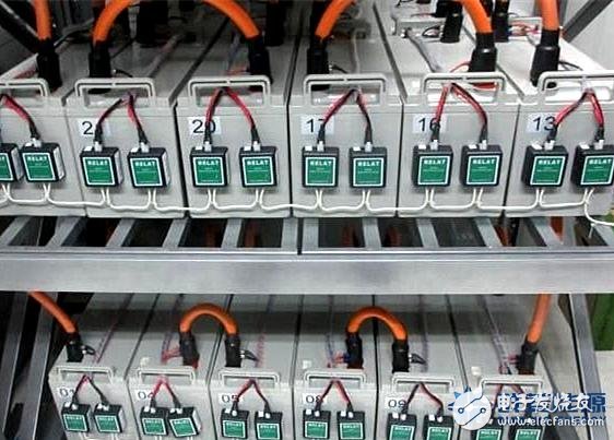

变电站蓄电池组运行过程中表现可能失效的现场浮充电压过高/过低、内阻偏大、轻度硫化、渗液爬液、壳体变形、失水等,而已经失效的电池经常表现为以下三种情况:
1、蓄电池组工作时容量达不到标称容量,严重的出现个别电池放电起始就达到下限。蓄电池组容量不足和问题完全可以通过容量测试或内阻在线测试等方法及时发现。
