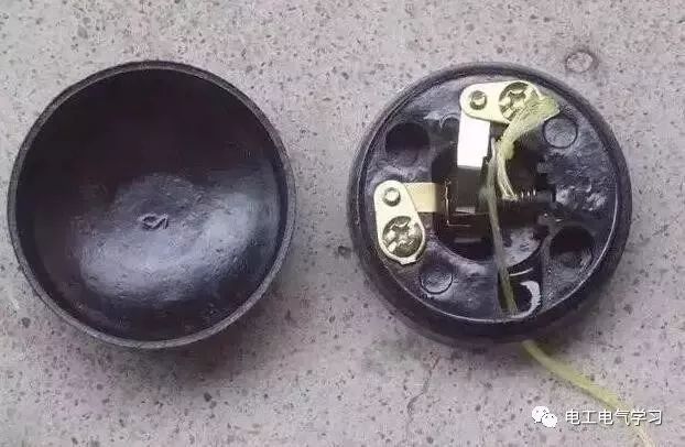

1、拉线开关
想当年我们家家户户都用这种开关,现如今这种开关已经慢慢被淘汰,甚至想买一个这种开关都要找好几家五金店。
接线时,两个接线柱,一个接火线,一个接电灯即可。

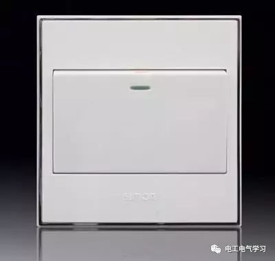

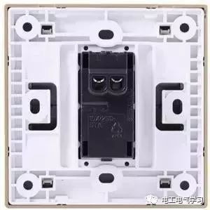

单开单控开关
这个开关是目前最常用的,几乎每家在装修时都至少要买几个,它的接线柱在背面
同样的两个接线柱,不过这种开关的接线柱上就有了标识。图示品牌的标注为L和L1,其它品牌有的标注为COM和L1。接线方式如下
火线

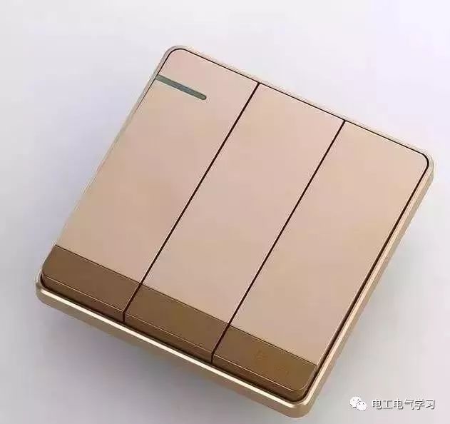

此外,还有面板上有多个按键的开关,每个按键可以控制一个灯

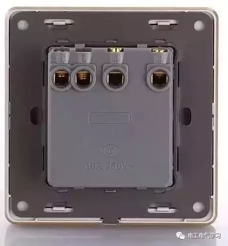

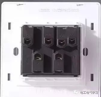

虽然外表相同,但是背面的接线柱不一样。以三开为例,有的品牌,背面有6个接线柱,即每个按键对应两个接线柱
这样的开关,尽管接线柱排列不是很整齐,却也很好接。接线柱标识中,有字母A,B,C,即对应正面按键从右至左三个。接起线来可以把每两个接线柱看作一个单开单控开关接线。还有一种接线柱,是这样的
同样是三开单控,却只有四个接线柱。仔细观察会发现,接线柱的标识中,只有一个公共点(L或COM被称为公共点),即进线端。这种开关在接线时,只需要接一个进线,而L1,L2,L3分别对应面板按键从右到左。接线方法如下

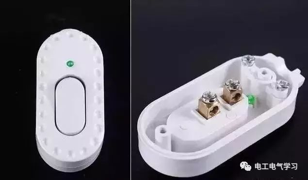

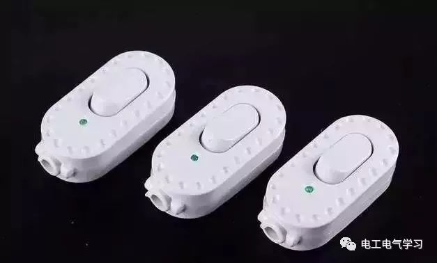

4、手捏开关
这种开关也属于电灯开关的一种。

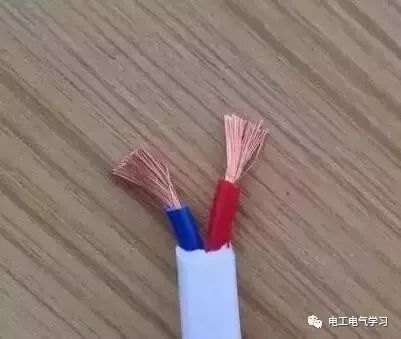

这种开关常常作为台灯等灯具的延长线开关。往往用软线接,即下图这种二芯包套线
手捏开关的内部结构是这样的▼
完整接线如下▼
