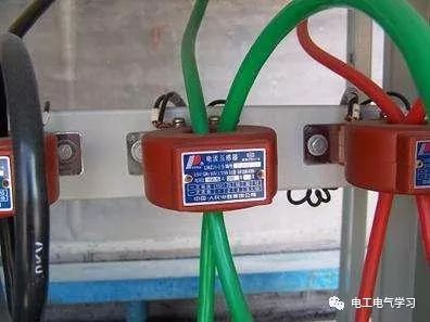

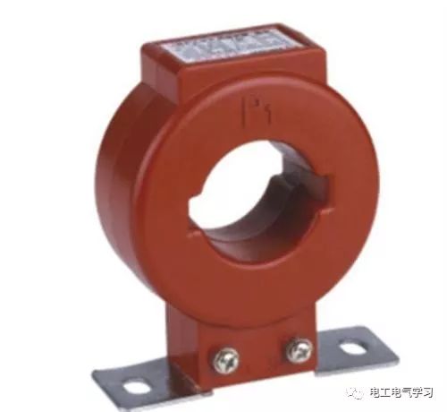

我们知道,电流互感器的作用之一,是将一次大电流转化成二次侧小电流以方便仪器的计量和测量,作为一种计量元器件,必须有一定的精度,根据《计量法》等法规规定,电流互感器的精度分0.1(S);0.2(S);0.5;1.0;2.0五个等级,对应的误差为0.1%;0.2%......2%;这五个等级比较常见,当然还有更高精度的电流互感器,因使用场合极其特殊,这里不做介绍;这些精度根据法规要求用于不同的场合;还有一些特殊用途的电流互感器有0.1S和0.2S级,本文详细为大家讲述。
一.不同精度使用的场合
参考GB1208电流互感器标准,电流互感器精度分为0.1(s),0.2(s),0.5,1.0,2.0。
0.1(S)级:校验用电流互感器,低精度的用高精度去校验精确度,比如计量级0.2S常用0.1级电流互感器来校验;
0.2(S)级:计量用电流互感器,常用于大工业用电结算电费使用,民用的误差可以稍低。
0.5级:可以用于计量,也可以用于精度要求较高的测量。
1.0级和2.0级:常用于测量,比如工业常见的电流表、电度表等。
二.0.1(s)和0.2(S)的中S的含义:带S的量程更宽
一0.2和0.2S为例:s表示小电流情况下保持测量精度。0.2S和0.2级都是同一精度的CT,误差要求不超过0.2%,但S级在轻负载(10%以下)时一样可以达到精度要求,不带S级的CT要在负载达到30%时才能达到精度要求!特别是0.2S级主要用于负荷变动范围比较大,而有时又几乎空载的场合。简单比方:0.2级的电流互感器达到额定电流的10%以上时能达到0.2的准确度等级,而宽量程的0.2S级电流互感器当电路中电流达到10%以上时就能达到0.2的准确度等级。
