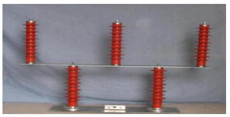

  当电网发生事故跳闸或停电操作时,突然切断电感电路的电流时会产生过电压。在开关断开过程中,触点间的距离尚未到达足够大时就已经被击穿,高电压进入直流操作电源系统,电压承受水平较低的半导体器件就会受到不同程度的破坏及影响。因为半导体器件的过电压承受水平较低,反应灵敏,会造成损坏或无法正常工作。而对电磁元件影响不大,因为其绝缘水平较高,并且其动作过程有一定的惰性,所以不会造成误动作影响正常工作。
