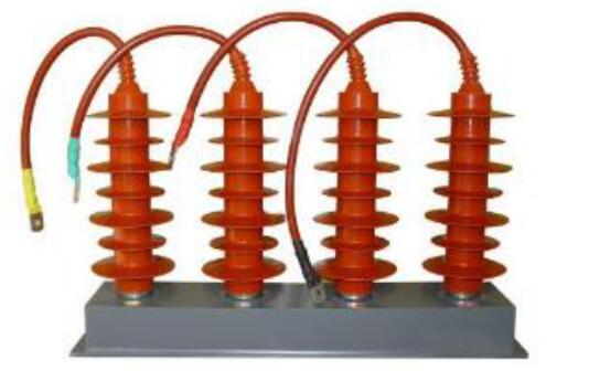

  由于断路器分断这些设备的感性电流时强制熄弧所产生的操作过电压,应根据断路器结构、回路参数、变压器(并联电抗器)的接线和特性等因素确定。该操作过电压一般可用安装在断路器与变压器(并联电抗器)之间的避雷器予以限制。对变压器,避雷器可安装在低压侧或高压侧,但如高低压电网中性点接地方式不同时,低压侧宜采用磁吹阀型避雷器。当避雷器可能频繁动作时,宜采用有高值分闸电阻的断路器。
