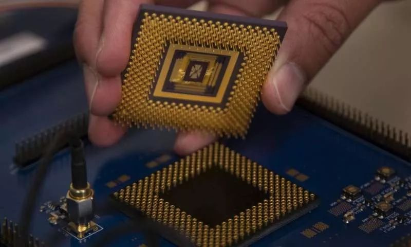

为了构建第一台可编程忆阻器计算机,Lu的团队与U-M的电子和计算机工程副教授Zhengya Zhang和Michael Flynn教授一起设计了一个芯片,可以将忆阻器阵列与编程和运行所需的所有其他元件集成在一起。
这些组件包括传统的数字处理器和通信通道,以及数字/模拟转换器,用作模拟忆阻器阵列和计算机其余部分之间的解释器。
然后,Lu的团队将忆阻器阵列直接集成在U-M的Lurie Nanofabrication Facility的芯片上。他们还开发了将机器学习算法映射到忆阻器阵列的矩阵结构上的软件。
