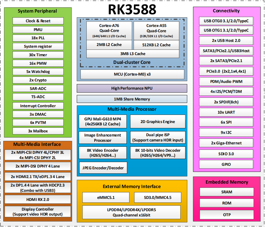

RK3588是瑞芯微旗下最新的8K旗舰SoC芯片,采用ARM架构,主要用于PC、边缘计算设备、个人移动互联网设备和其他数字多媒体应用。
RK3588集成了四核Cortex-A76和四核Cortex-A55,以及单独的NEON协处理器,支持8K视频编解码。许多功能强大的嵌入式硬件引擎为高端应用提供了优化的性能。具有丰富的功能接口,可满足不同行业的产品定制需求。
soc
RK3588具有十分丰富的拓展接口,高度集成化的SoC设计,可有效降低整机成本。
RK3588集成了嵌入式ARM Mali G610 3D GPU,支持OpenGLES 1.1、2.0、3.2,OpenCL 2.2和Vulkan1.2。带有MMU的特殊2D硬件引擎将最大限度地提高显示性能,并提供非常平稳的操作。
RK3588引入了新一代完全基于硬件的最大4800万像素ISP(图像信号处理器)。它实现了许多算法加速器,如HDR、3A、LSC、3DNR、2DNR、锐化、dehaze、鱼眼校正、伽马校正等。
内置NPU支持INT4/INT8/INT16/FP16混合运算,运算能力高达6TOPS。此外,凭借其强大的兼容性,基于TensorFlow/MXNet/PyTorch/Caffe等一系列框架的网络模型可以轻松转换。
RK3588具有高性能四通道外部内存接口(LPDDR4/LPDDR4X/LPDDR5),能够维持要求的内存带宽,还提供一整套外围接口,以支持非常灵活的应用程序。SCENSMART.COM

  • 四核ARM Cortex-A76 和四核Cortex-A55 组成的八核CPU处理器,高性能,低功耗和缓存应用处理器
  • 全面实施ARM体系结构v8-A指令集,ARM Neon Advanced SIMD (单指令,多数据) 支持加速媒体和信号处理
    ARMv8密码学扩展
    信任区技术支持
    每个Cortex-A76集成64KB L1指令缓存、64KB L1数据缓存和512KB L2缓存
    每个Cortex-A55集成32KB L1指令缓存、32KB L1数据缓存和128KB L2缓存
     大集群和小集群共享3mb L3缓存
     CPU核心系统的八个独立电源域,支持内部电源开关,并根据不同的应用场景从外部打开/关闭
     PD_CPU_0: 1 Cortex-A55 + Neon + FPU + L1/L2小集群I/D缓存
     PD_CPU_1: 第二Cortex-A55 + Neon + FPU + L1/L2小集群I/D缓存
     PD_CPU_2: 第三Cortex-A55 + Neon + FPU + L1/L2小集群I/D缓存
     PD_CPU_3: 4 Cortex-A55 + Neon + FPU + L1/L2小簇I/D缓存
     Pdpd_cpu_4: 第一Cortex-A76 + Neon + FPU + L1/L2大集群I/D缓存
     PD_CPU_5: 第二Cortex-A76 + Neon + FPU + L1/L2大集群I/D缓存
     PD_CPU_6: 第三Cortex-A76 + 霓虹灯 + FPU + L1/L2大集群I/D缓存
     PD_CPU_7: 第四Cortex-A76 + Neon + FPU + L1/L2大集群I/D缓存
     三个支持DVFS的隔离电压域,一个用于大核心A76_0和A76_1,一个用于大核心A76_2和A76_3,另一个用于DSU和小集群

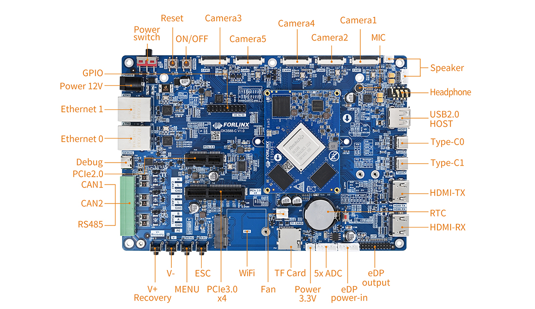

FET3588-C核心板
FET3588-C核心板基于Rockchip新一代旗舰 RK3588处理器开发设计,采用先进8nm制程工艺, 集成4核Cortex-A76+4核Cortex-A55架构,A76核主频高达2.4GHz,A55核主频高达1.8GHz,提供强大性能支撑; 支持8K超清显示,四屏异显,配备丰富的高速数据通讯接口,满足用户多样化需求; 本产品经由严苛测试,可为您的高端应用提供稳定性能支撑。
OK3588-C开发板
飞凌嵌入式OK3588-C开发板基于Rockchip新一代旗舰 RK3588处理器开发,采用核心板+底板的分体式设计,将FET3588-C核心板的全部功能引脚以最便利的方式引出,并针对不同的功能做了深度优化,方便用户二次开发的同时简化用户设计,为您的项目评估提供良好的评估及设计依据。 支持8K超清显示,四屏异显,配备丰富的高速数据通讯接口,满足用户多样化需求;本产品经由严苛测试,可为您的高端应用提供稳定性能支撑。OK3588-C开发板集成丰富的功能接口,方便用户二次开发的同时简化用户设计,为您的项目评估提供良好的评估及设计依据。
