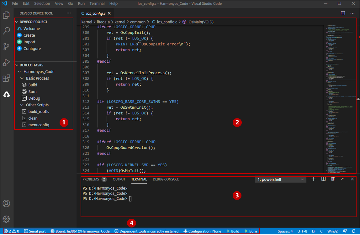

HUAWEI DevEco Device Tool:HarmonyOS 智能设备一站式集成开发环境,支持组件按需定制、一键编译和烧录、可视化调试、分布式能力集成等,帮助开发者高效开发和创新新硬件。
HUAWEI DevEco Device Tool(以下简称DevEco Device Tool)是为智能设备开发者提供的一站式集成开发环境,支持组件按需定制,支持代码编辑、烧录和调试等功能,支持C/C++语言,以插件的形式部署在Visual Studio Code上。该工具具有以下特点:
DevEco Device Tool以Visual Studio Code插件形式提供,体积小巧。
支持代码查找、代码高亮、代码自动补齐、代码输入提示、代码检查等,开发者可以轻松、高效编码。
支持ARM架构的Hi3516/Hi3518系列和RISC-V架构的Hi3861系列开发板,提供一键式的烧录和调试GUI界面。
支持单步调试能力和查看内存、变量、调用栈、寄存器、汇编等调试信息。
用户指南
DevEco Device Tool工具主要分为如下4个功能区域。
1.工具控制区:提供工程的导入、配置、烧录、调试等功能。
2.代码编辑区:提供代码的查看、编写和调试等功能。
3.输出控制台:提供操作日志的打印、调试命令的输入及命令行工具等功能。
3.快捷控制功能:提供DevEco Device Tool工具的快捷操作命令,如配置模板选择、工具检查、编译等快捷功能。
用户指南资料下载:https://bbs.elecfans.com/m/jishu_1989330_1_1.html
DevEco Device Tool工具图解

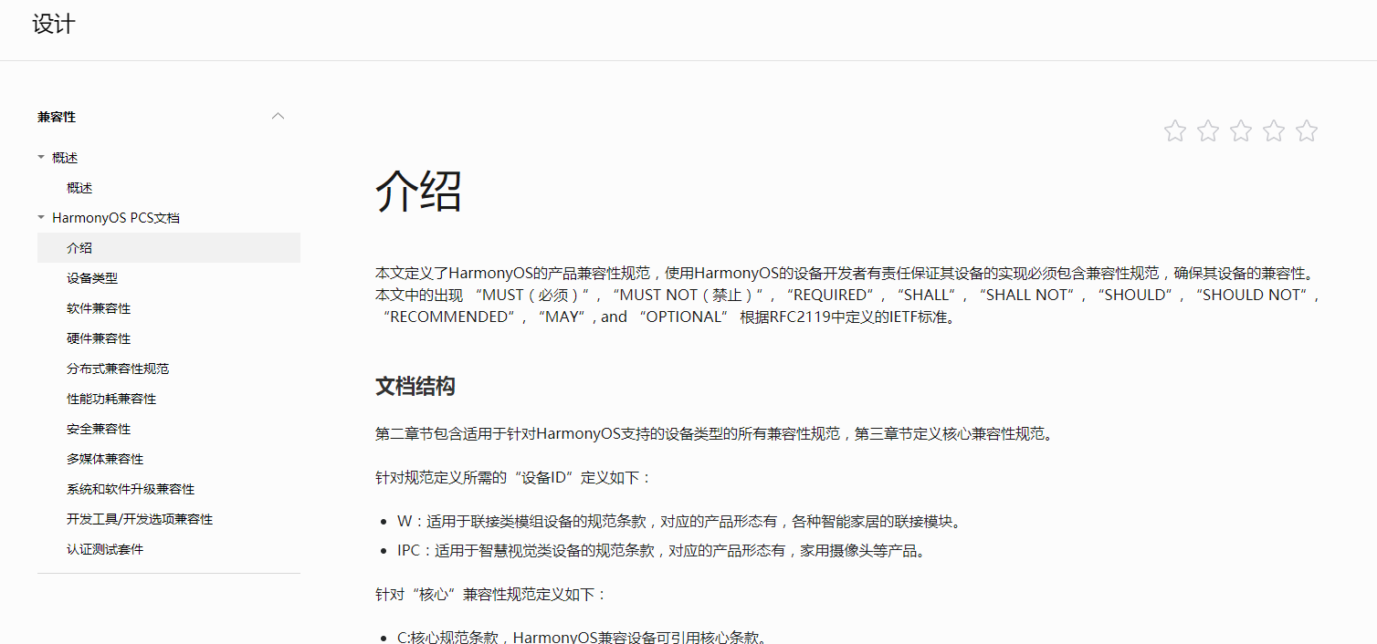

三、设计
定义了HarmonyOS的产品兼容性规范,使用鸿蒙系统的设备开发者有责任保证其设备的实现必须包含兼容性规范,确保其设备的兼容性。本文中的出现 “MUST(必须)”, “MUST NOT(禁止)”, “REQUIRED”, “SHALL”, “SHALL NOT”, “SHOULD”, “SHOULD NOT”, “RECOMMENDED”, “MAY”, and “OPTIONAL” 根据RFC2119中定义的IETF标准。
兼容性规范目录

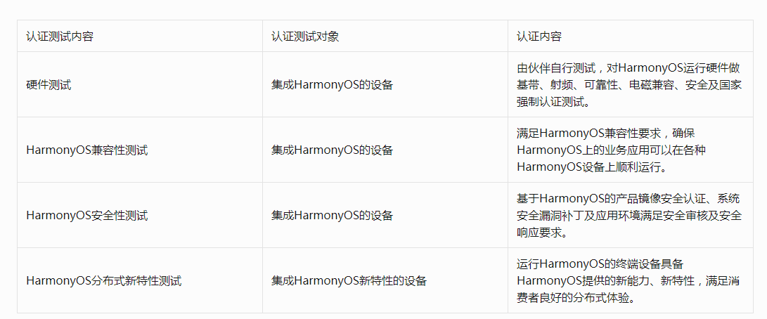

九、认证
HarmonyOS认证价值为保障世界各地的消费者产品制造商开发出高质量的产品和业应用,同时确保这些设备受到安全保护,用户获得良好、一致的分布式业务体验的目标,鸿蒙系统团队对这些设备进行测试认证。认证内容如下:
HarmonyOS认证
