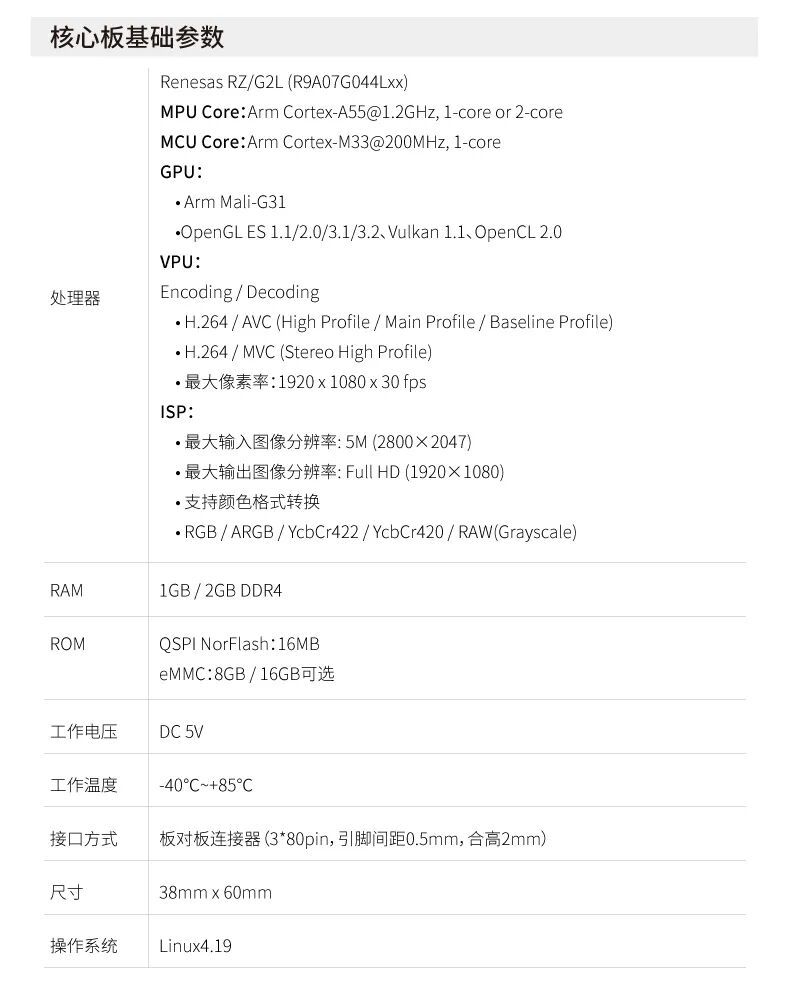

FET-G2LD-C核心板搭载2个Cortex-A55内核,运行频率高达1.2GHz,并集成1个主频200MHz的Cortex-M33 MCU内核,可用于实时控制。其还配备1个500MHz GPU Mali-G31及多种显示接口,功能接口资源丰富,支持多路UART、Ethernet、CAN-FD等,具有很强的泛用性和易用性,可适用于工控、医疗、电力、交通等多种行业和各类泛工业应用场景
稳定工业级,无惧严苛环境挑战
FET-G2LD-C核心板全部器件采用工业级宽温物料,大到CPU、RAM、ROM等主要元器件,小到电阻、电容、电感、连接器,均可满足-40℃~+85℃的工作温度范围,使FET-G2LD-C核心板可无惧高温和严寒,轻松应对各种严苛环境
同时,源于飞凌对ARM板卡的丰富设计经验和产品实施经验,FET-G2LD-C核心板拥有极佳的电气性能,在设计阶段便对其进行严苛的环境温度测试、压力测试、长期稳定性运行测试,确保其在各类终端和作业现场稳定可靠
超长生命周期,不止于硬件
RZ/G2L处理器有10年+的生命周期保障,同时其Linux采用CIP维护的超长期支持(SLTS)Kernel,使得FET-G2LD-C核心板拥有超长期的供货保障,可为医疗、工控等长生命周期产品用户保驾护航。
接口资源丰富,功能拓展轻松
FET-G2LD-C核心板拥有丰富的外设接口资源,在兼具强大易用性和泛用性的情况下,可以轻松拓展丰富功能。

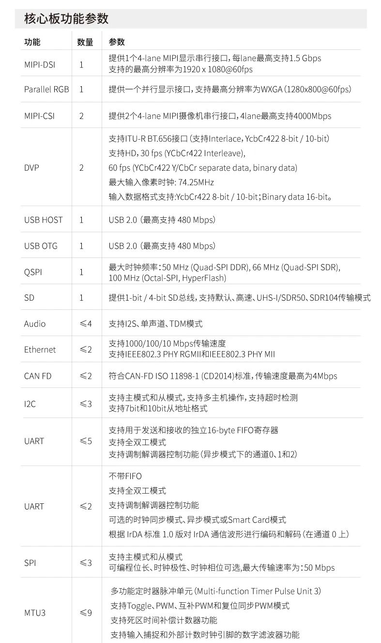

具备2路千兆以太网、2路CAN-FD、2路USB 2.0、7路UART、MIPI-DSI、Parallel RGB、MIPI-CSI、DVP、SD、IIS、IIC、SPI、QSPI、PWM、ADC等常用功能接口,助力用户开发产品不受功能局限。
丰富的多媒体资源,为人机交互而生
FET-G2LD-C核心板拥有丰富的多媒体资源,支持多种显示、摄像头、音频接口,满足多场景下的人机交互和图像采集需求;核心板同时配备500MHz 3D GPU Mali-G31,支持Vulkan、OpenGL、OpenCL,同时支持VPU视频硬件编解码,可进行H.264 1080P分辨率的硬件编解码,使人机交互画面更加绚丽友好,带来更强劲的人机交互体验。
多定时器资源,MTU3a加持
FET-G2LD-C核心板的定时器资源具备1通道32-bit MTU3*,8通道16-bit MTU3*,8通道32-bit PWM*,3通道看门狗*。集成多功能定时器脉冲单元(Multi-Function Timer Pulse Unit 3,MTU3a),由8个16位定时器通道和一个32位通道组成。可实现PWM互补输入、输出,用于编码器信号输入、电机控制。(注:带*资源有复用)
