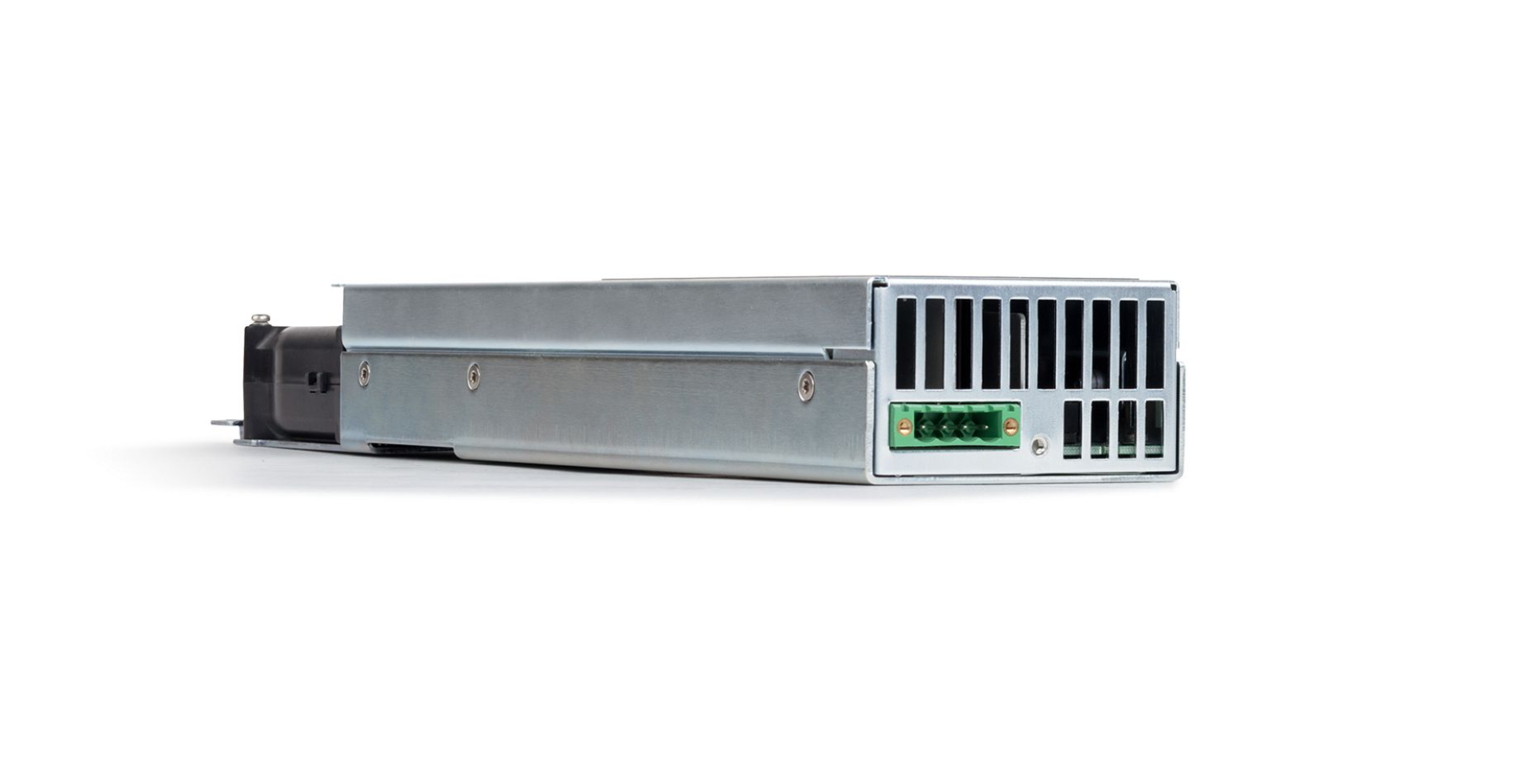

Keysight N6736B 50 W 基础型直流电源模块能够提供可编程电压和电流,以及测量和保护功能,同时价格十分经济。 它可以为被测器件或 ATE 系统资源(如夹具控制设备)供电。 这个模块可用于 1 U 高的 N6700 小型多路输出模块化电源系统(适用于 ATE 系统)和 N6705 多路输出直流电源分析仪(适用于工作台测试)。 它标配了 GPIB、LAN、USB 和 LXI 接口。 是德科技提供了 20 多种不同的直流电源模块供您选用,从基础型到高精度型,从 20 W 到 500 W 功率,各种型号应有尽有。 额定输出 电压:100 V 电流:0.5 A 功率:50 W 编程准确度(23 °C ± 5°C) 电压:0.1% + 100 mV 电流:0.15% + 10 mA 纹波和噪声(20 Hz 至 20 MHz) 电压 rms:18 mV 电压
KEYSIGHT直流电源模块  的详细介绍
额定输出
电压:100 V
电流:0.5 A
功率:50 W
编程准确度(23 °C ± 5°C)
电压:0.1% + 100 mV
电流:0.15% + 10 mA
电压 rms:18 mV
电压 p-p:30 mV
电流 rms:2 mA
