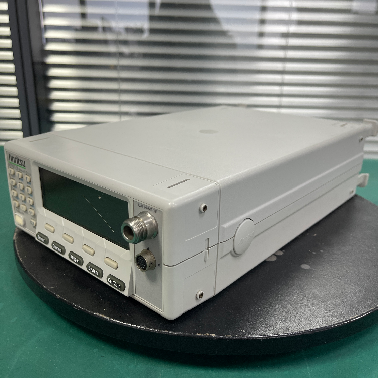

特征:
支持 新的蓝牙标准 5.1(AoA/AoD)。  NEW
依照蓝牙射频测试规范执行测试
符合蓝牙核心规范 v5.1
经 Bluetooth SIG 鉴定能够执行射频测量
支持 9种基本速率和 8个 EDR 测试用例
支持 24种蓝牙低功耗测试用例
单条脚本执行基本速率,EDR和蓝牙低功耗测试
描述:
蓝牙测试装置 MT8852B 是市场领先的射频测试仪器,主要用于各种集成了蓝牙技术的产品之设计验证和生产测试。支持蓝牙基本速率(BR)、增强数据速率(EDR)和蓝牙低能耗(BLE) 射频测试规范要求的传输功率、频率、调制和接收机灵敏度。
在生产中,一个简单的按键动作启动一条测试脚本,可以在10秒之内完成一台设备的测试。
依照蓝牙射频测试规范执行测试
蓝牙测试模式-回送或发射模式下完成的测量
通过 UART、USB 或 USB-Adaptor HCI 控制接口对测试设备进行初始化和控制
内置对蓝牙低能耗双绞线控制接口的支持功能
用于接收器敏感度测试用例的 BR/EDR/蓝牙低功耗有扰发 器
蓝牙低功耗测试
使用蓝牙低功耗选项和 BLE 数据长度扩展选项,MT8852B 可以执行无线层测试,这些测试完全符合新导入的蓝牙 v4.2标准。在蓝牙低功耗中把数据包的长度由 37 字节扩展至 255 字节增加了系统的有效流量。
这样蓝牙低能耗选件在标准产品的基础上增设了 6种蓝牙低能耗测试用例。
这些测试方案可以作为测试脚本的一部分单独运行,这样就简化了测试计划的创建并大程度地缩短了测试所需时间。
2 Mbps 低功耗 PHY (2LE) 和蓝牙长距离 (BLR) 测试
增加此选项可支持 2 Mbps 低功耗物理层 (2LE) 测试,以期显著提高电池续航时间,以及蓝牙远距离 (BLR) 测试,该测试支持距离超过 500 米的通信,以上两种测试都包含在蓝牙核心规范 5 或更高版本中。
自适应跳频检测功能
自适应跳频选项可对来自 WLAN 等的共存互相干扰信号进行分析。当干扰被引入后,该选项可以提供对 FER 和掩码通道的图形化显示,以便优化硬件设计。
到达角/离开角测试
增加此选项可支持新蓝牙核心规范 5.1 中包含的到达角/离开角。
