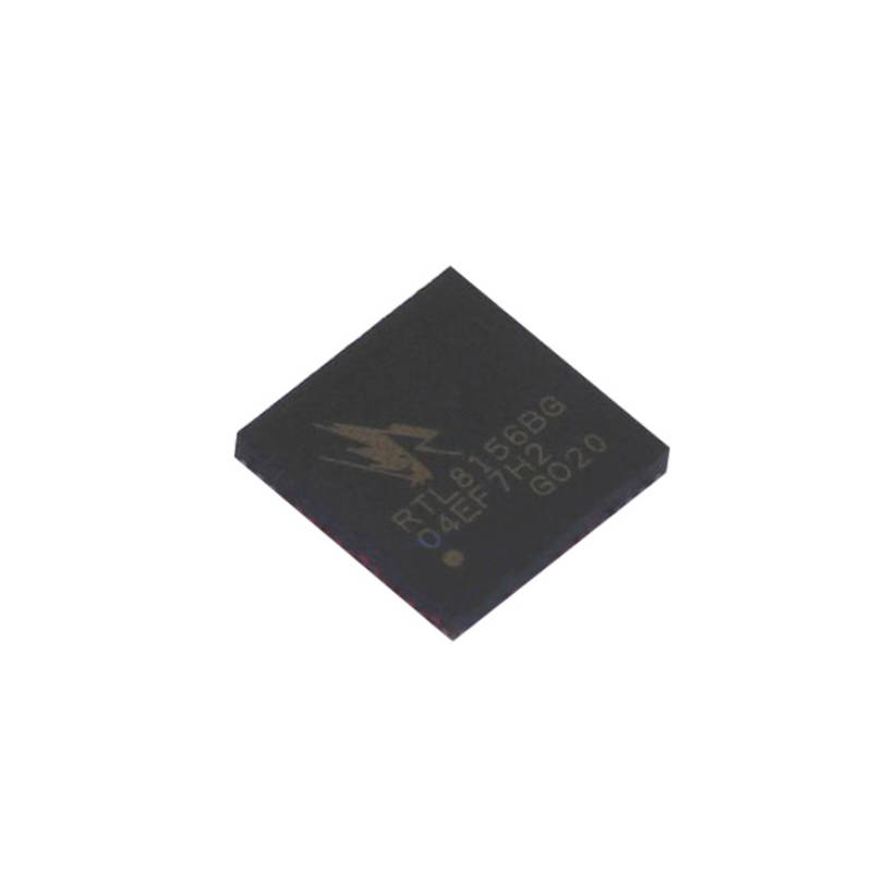

RTL8156BG-CG
型号介绍
      RTL8156BG-CG瑞昱(Realtek)推出的USB 3.0 四速以太网控制芯片,集成符合 IEEE 802.3 系列标准的 10/100/1000M/2.5G 四档速率 MAC 控制器、以太网收发器、USB 3.0 总线控制器及片内存储单元。芯片采用自研 DSP 数字信号处理与混合信号技术,可基于 CAT 5e 非屏蔽双绞线实现 2.5G 满速传输,10Mbps 模式向下兼容 CAT 3 网线;内置 OTP 一次性可编程存储器,可直接替代外置 EEPROM,其中RTL8156BGS-CG 额外集成内置开关稳压器,进一步简化外围电源电路。
该芯片全面适配 ACPI/APM 电源管理体系,搭载 EEE 高效以太网、协议硬件卸载、多级链路功耗管理、远程唤醒等功能,原生兼容 USB 3.0、USB 2.0 协议,同时具备热检测、RFI 抗干扰、自动线序校正等硬件防护与信号优化能力。产品适配主板、USB 高速网卡、拓展坞、笔记本、工作站、服务器及各类嵌入式设备,是 USB 转 2.5G 以太网主流主控芯片。
主要特性
①四速以太网传输
集成 10/100/1000M/2.5G 自适应以太网收发器,支持扩展下一页(XNP)自动协商、NBASE-T 联盟 PHY 规范;标配线序交叉检测与自动校正、MDI 端口互换、极性修正、串扰 / 回声抵消、时序恢复、RFI 射频干扰抑制等功能,同时支持 2.5G Lite、Giga Lite 轻量化工作模式,传输稳定性与环境适应性极强。
②全规格 USB 协议兼容
原生支持 USB 3.0 与 USB 2.0 协议,兼容 CDC-ECM、CDC-NCM 及厂商私有驱动模式;完整支持 USB LPM 链路功耗管理,USB3.0 支持 U1/U2/U3 低功耗状态,USB2.0 支持 L1/L2 低功耗状态,具备选择性挂起能力,适配不同带宽与功耗需求场景。
③多形态存储灵活配置
内置大容量 OTP 存储器(至少 512 字节),可省去外置 EEPROM;同时兼容 3 线 EEPROM(93C46/93C56/93C66)、TWSI、SPI Flash(最大 32MB)外接方案,支持通过 eFUSE、外置存储完成芯片参数、MAC 地址自动加载与配置。
④高集成电源架构与时序管控
芯片划分 3.3V、0.95V 多域供电,供电电压范围规范、纹波控制优异;RTL8156BGS-CG 板载专用开关稳压器,可直接输出 0.95V 电压,无需外置电源芯片;芯片定义标准上电时序、断链节电模式,网线断开 3 秒后自动进入低功耗状态,兼顾供电稳定性与节能需求。
⑤全维度低功耗与远程唤醒
支持 IEEE 802.3az EEE 高效以太网、Green Ethernet 绿色以太网(线缆长度动态节电);搭载 RealWoW! 广域网唤醒、局域网唤醒、微软 WPD 唤醒包检测技术,支持 ARP (IPv4)、NS (IPv6) 协议硬件卸载、ECMA-393 休眠主机代理标准,精准规避无效唤醒,适配现代待机(AOAC/Modern Standby)架构。
⑥丰富网络协议与硬件卸载
兼容微软 NDIS5/NDIS6 校验和、分段任务卸载(大报文发送);支持最大 16384 字节巨帧、IEEE 802.1P 二层优先级编码、IEEE 802.1Q VLAN 虚拟局域网标签、IEEE 802.3x 全双工流控,有效降低主机 CPU 占用,适用于服务器、高负载网络设备。
⑦自定义外设与便捷配置
搭载 4 路可自定义 LED 指示灯,支持指示灯闪烁频率、占空比、高低电平有效模式灵活配置;预留多路 GPIO、I2C、坞站检测(DOCK_DET)引脚,可实现网口禁用、状态监测等拓展功能;Windows 系统下支持驱动自动安装模式,设备枚举后可自动模拟 USB 光驱完成驱动部署。
⑧硬件防护与可靠性能
采用56 引脚绿色 QFN 封装,具备完善 ESD 防护能力(HBM 3.5KV);内置温度检测与过热保护机制,2.5G 高速模式下可动态降速防护芯片;常规工作温度 0~70℃,满足商用、桌面、嵌入式设备长期稳定运行要求,同时支持自环回诊断,便于产线测试与故障排查。
