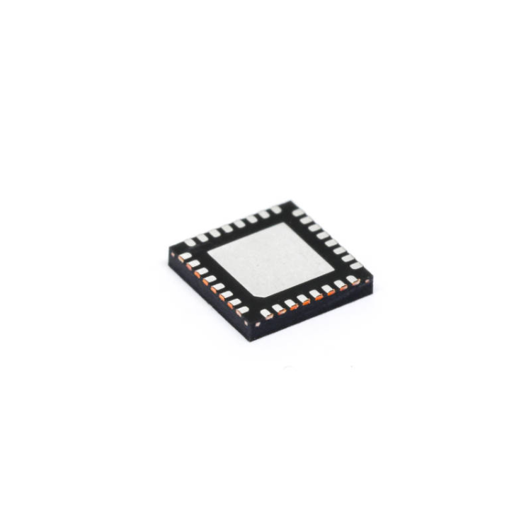

CMD313
 产品简介
Qorvo 的 CMD313 是一款通用双平衡混频器芯片,可用于 6 至 45 GHz 之间的上变频和下变频应用。由于优化的巴伦结构,CMD313 对 RF 和 IF 端口具有非常高的隔离度,并且可以在低至 +13 dBm 的 LO 驱动电平下运行。CMD313 可以轻松配置为镜像抑制混频器或带有外部混合器和功率分配器的单边带调制器。
产品规格
类型 基本的
最小射频(GHz) 6个
射频最大值(GHz) 45
中频最小值(GHz) 直流电
中频最大值(GHz) 3个
本振最小值(GHz) 6个
本振最大值(GHz) 45
转换增益(dB) -9
本振驱动(dBm) 17
IIP3 (分贝) 20
LO-RF 隔离度(dB) 41
本振隔离度(dB) 42
主要特征
转换损耗低
高隔离
宽带宽
无源双平衡拓扑
芯片尺寸小
