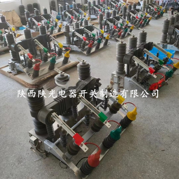

10kV真空柱上断路器自动化成套设备
1970-01-01 08:00:00 至 1970-01-01 08:00:00
